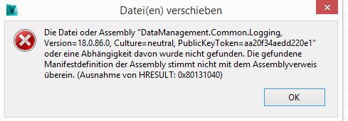

Hallo Gemeinde!
Ich habe seit kurzem einen neuen Rechner und bin somit von Win7 auf Win8 umgestiegen. Außerdem haben wir von der Product Design Suite auf die Factory Design Suite gewechselt. Das kurz zum Änderungshintergund, denn vor diesem Wechsel ging alles ganz normal.
Zum Fehler ansich:
Sobald ich im Vault die Stuktur einer Baugruppe ändern möchte, also letztendlich einfach nur ein Bauteil im Vault in einen anderen Ordner verschiebe, bekomme ich die angehängte Fehlermeldung. Leider kann ich mit dieser Fehlermeldung überhaupt nichts anfangen. Kann mir jemand einen Tipp geben, wie dieser Fehler zu beheben ist?
Vielen Dank!
Edit: Systeminfos angepasst. Das mit dem fehlenden Servicepack kann ich schonmal bestätigen. Auch wenn das vorher keine Probleme verursacht hat und bei anderen Kollegen mit dem gleichen System auch normal läuft, sollten wir das wohl mal in Angriff nehmen.

Ohne zur Fehlermeldung konkret was sagen zu können,
18.0.86 deutet auf Vault (Basic/professional) 2014 ohne jegliche Servicepacks hin.
Ich würde zuerst SP2 am Server UND am Klienten installieren.
http://knowledge.autodesk.com/support/vault-products/downloads/caas/downloads/content/autodesk-vault-2014-service-pack-2-for-autodesk-vault-basic-2014-autodesk-vault-workgroup.html

Super, das war tatsächlich die Ursache. Da wurde bei der Installation das SP vergessen. Danke für den Tipp!
