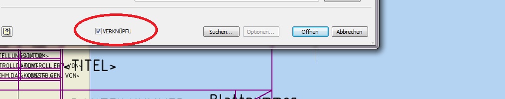

wir sind vor einiger Zeit auf IV2014 umgestiegen und wir haben im selben Zug angefangen Vault zu nutzen.
Jetzt war es, wegen neuem Firmenlogo etc., auch mal wieder an der Zeit die Zeichnungsvorlagen zu erneuern.
Ich habe beim einfügen des Bildes extra darauf geachtet den Haken bei "Verknüpfung" zu entfernen damit das Bild in der Datei eingebettet wird.
Jetzt meldet mir Vault aber
"Fehler beim Einchecken
Die Datei 'C:\blah\logo.png' befindet sich nicht in den angegebenen Suchpfaden. Verschieben Sie die Datei in einen der angegebenen Suchpfade, oder fügen Sie einen neuen Bibliothekssuchpfad hinzu"
Kann mir jemand erklären was da schief gelaufen ist?

Hallo Lothar,
vielen Dank für deine Antwort!
Den Button "Verknüpfungen" unter Extras hatte ich auch schon gefunden,
aber dieser ist ausgegraut. Sowohl wenn ich die Zeichnung öffne,
als auch wenn ich die Zeichnungsvorlage öffne?
Das Logo im Vault einlagern möchte ich eigentlich nicht unbedingt

Du hast zwei Möglichkeiten für dein Logo:
a) Das Logo wird in der Vorlage verknüpft, dann mußt du schauen, das deine Templates und deine Logos innerhalb der Suchpfade der Tresor-Projektdatei liegen, sonst siehe deine angehängte Fehlermeldung.
b) Alternativ kannst du das Logo einbetten. Die Problemmeldung taucht nicht auf, aber du bläst deine Vorlage unnötig auf (deswegen lautet die allgemeine Empfehlung: nicht einbetten)
Ich hab es nach Plan B gelöst, habe aber unser Logo stark reduziert.

Einbetten war ja auch mein Plan, aber was hab ich dann falsch gemacht?
Sollte doch prinzipiell so funktionieren:
Template öffnen -> Schriftfeld bearbeiten -> Einfügen/Bild
Muss der Haken nun rein oder raus bei 'VERKNÜPFU' wenn man das Bild einbetten möchte?
Das kann man nämlich nicht lesen und ich dachte früher musste der Haken raus (siehe angehängten Screenshot).
