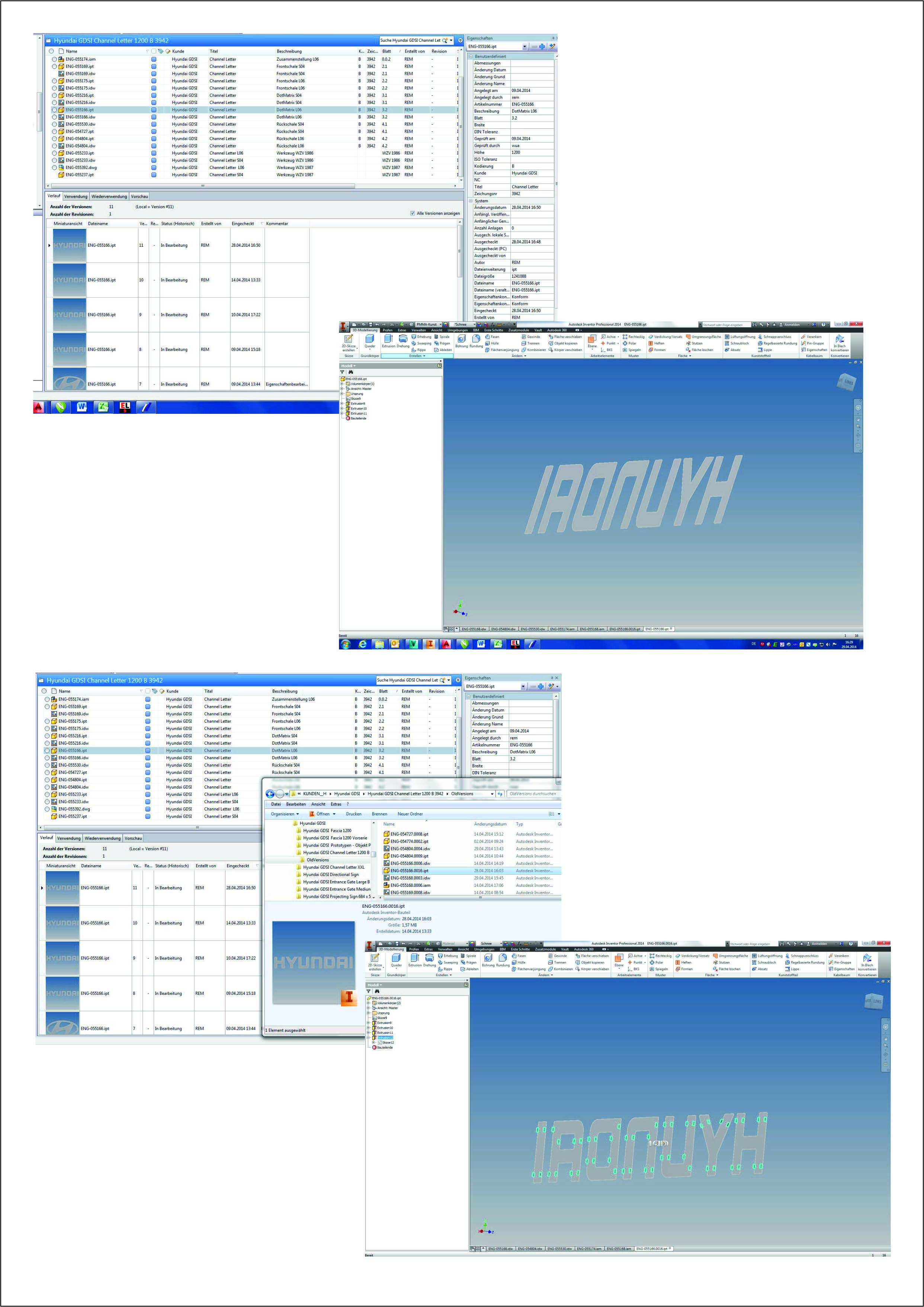

wir arbeiten mit Inventor 2014 organisieren unsere Zeichnungsverwaltung über Vault.
Jetzt ist mir in den letzten Tagen schon mehrere Male folgendes passiert.
In schon vorhandenen Bauteile und Baugruppen wurden Änderungen vorgenommen.
Nach dem Speicher- und Eincheckvorgang war nachweislich alles aktuell (Belegt mir meine ausgedruckte Zeichnungsableitung und die nicht aktualisierte dwf Anzeige)
Am nächsten Tag, waren die Änderungen verschwunden und die ipt. und iam. wieder auf dem alten Stand
In der Verlaufsanzeige erscheint meine neuste und geänderte Version nicht mehr.
Und jetzt kommt der Knaller.
Die abgeänderte Version (mit der Änderung) finde ich in den Old Versions.
Also ist meine Backup Datei in den Old Versions neuer als die aktuelle Version angezeigt in der Vault Verlaufsanzeige.
Ist irgendjemand so ein Problem o.ä. bekannt???

wir arbeiten mit Vault Workgroup 2014
Ich habe mal ein Screenshot gemacht, welches den momentanen Stand beschreibt.
Die beiden oberen Darstellungen im Bild sind die aktuell geöffneten, die den alten Stand (vor der Änderung) beschreiben.
Die unteren Bilder beinhalten den Stand aus der Old Version (aber mit Änderung)
Und eben dieser Stand sollte aktuel sein.

Hallo Markus,
so etwas hatten wir auch mehrfach (unter Version 2012). Ich bin der Meinung das hatte damit zu tun, dass zum einen die IAM bearbeitet, beendet und eingecheckt wurde. Danach hat man die IDW (bei DWG) geöffnet und editiert. Die Zeichnungsableitung zog sich immer die zuletzt gespeicherten Versionen der der Modelldaten aus dem Vault. Die waren dann leider die Falschen, weil ja schon geänderte Versionen vorhanden sind.
Seit dem habe ich mir angewöhnt immer die IAM zuerst zu öffnen und geöffnet zu lassen, wenn ich die Zeichnungsableitung öffne. In diesem Fall kann die Zeichnungsableitung nicht andere Dateiversionen laden, weil diese schon in der Inventorsitzung geöffnet sind.

im Prinzip so wie Norbert schon geschrieben hat, aber:
1. läßt sich das Verhalten im Vault steuern. (neuere Dateiversion verwenden)
2. Wenn eine lokal aktuellere Dateiversion durch den Vault mit einer älteren Dateiversion überschrieben werden soll, gibt es eine Abfrage !! Sofern sie nicht abgeschaltet, oder einfach ignoriert wurde.

danke für Eure Mühe.
Über die Dateiversionen ist es nicht nachvollziehbar weil diese im Anzeigenverlauf nachher
ebenfalls verschwunden ist.
Aber ich beobachte das mal über den Weg, wie ihr beiden es beschreibt.
