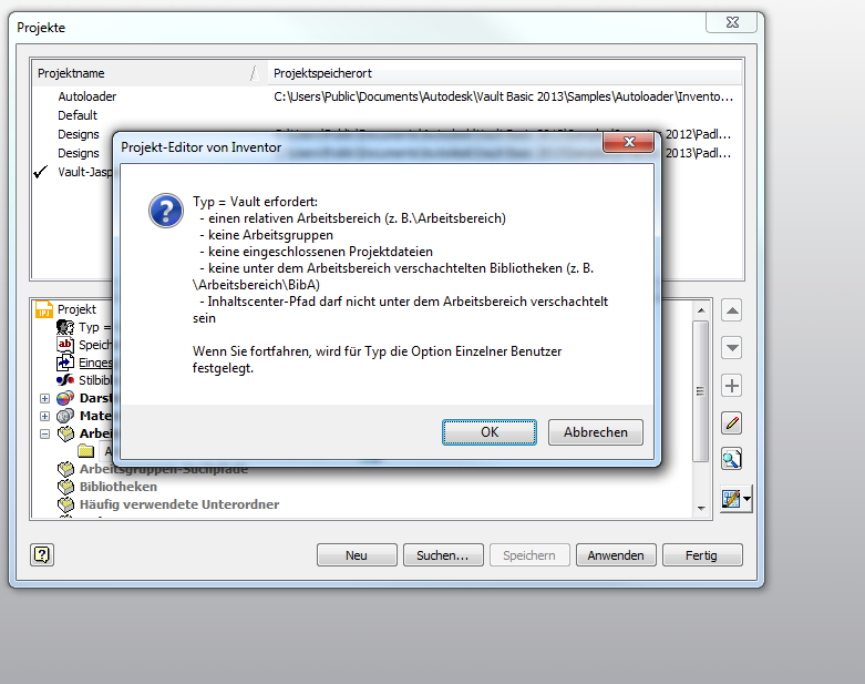

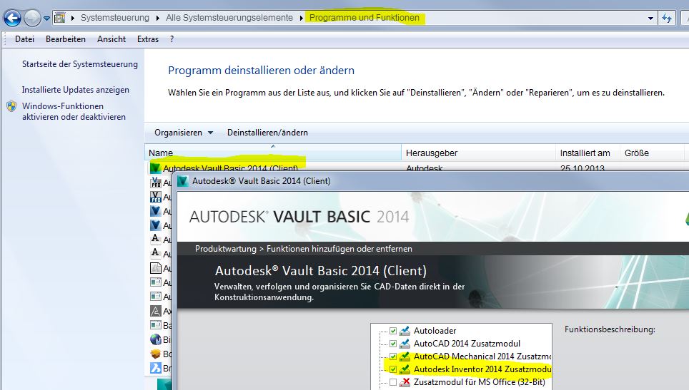

Hallo, ich arbeite seit kurzem mit Vault 2013 und Inventor .
da ich das System updaten musste Service pack 1.
Nach dem update habe ich Probleme bekommen mit Inventor.
Das add in Vault laesste sich nicht mehr laden. Hat jemand einen tipp

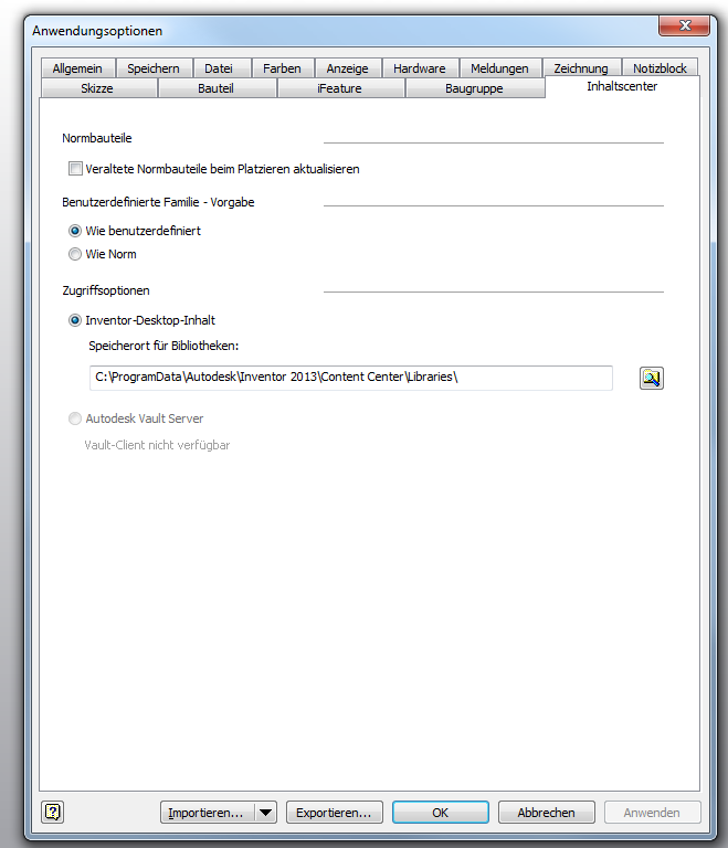

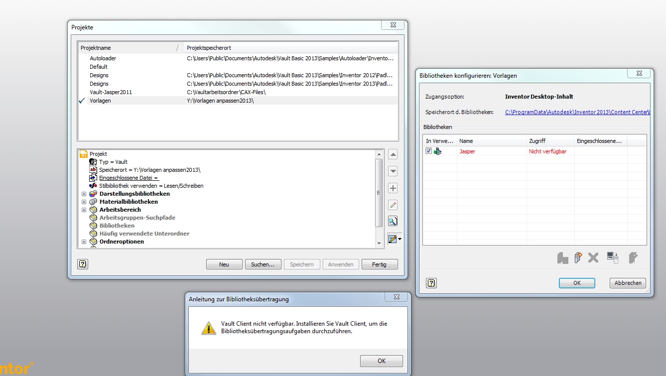

Ja Sever und Client wurde upgedatet ich
das eigentliche Problem ist ja Inventor weil ich dort nicht mehr auf die dateipfade zu greife.
Inventor schreibt ich vault Client neu installieren aber es ist doch auf dem Rechner.

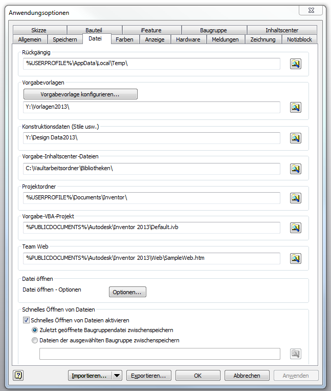

ich hab die add ins alle abgeklopft dateipfade kontrolliert.
vault und Inventor haben keinen kontakt.

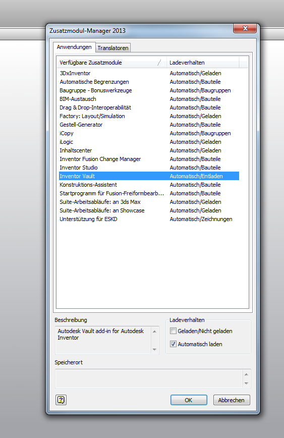

Im Vault bin ich Angemeldet nur Inventor hat keinen zugriff auf vault.
Im Zusatzmodul kann ich Inventor vault nicht auf automatisch laden einrichten.

schau dir mal deine Projektdatei an, ist eine Einzelbenutzer..

erstellt am: 10. Apr. 2014 23:52    Editieren oder löschen Sie diesen Beitrag!  <-- editieren / zitieren -->   Antwort mit Zitat in Fett Antwort mit kursivem Zitat    Unities abgeben: 1 Unity (wenig hilfreich, aber dennoch)2 Unities3 Unities4 Unities5 Unities6 Unities7 Unities8 Unities9 Unities10 Unities Nur für Biker1977 10 Unities + Antwort hilfreich
Schau mal bei
Systemsteuerung > Programme & Funktionen > Vault Basic 2014 > Programm Deinstallieren/Ändern > Funktionen hinzufügen/entfernen
ob das "Autodesk Inventor 2014 Zusatzmodul" installiert wurde.

Hallo Leute
Danke Für die Hilfe ich hab es hinbekommen eure tips haben zur Lösung geführt,
okay bisschen den denken muss man schon aber gute hilfe Stellung.
