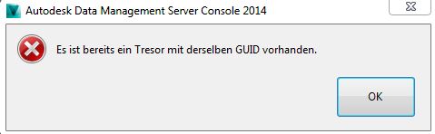

Werte Vault Experten!
Ich möchte von einem bestehenden Vault eine 1:1 Kopie erstellen und diese dann unter einem anderen Namen zum bestehenden Vault verbinden lassen.
Warum:
Möchte mit kopierten Tresor "spielen"und ggf. Änderungen vornehmen um zu sehen wie die Auswirkungen sind ( Quasi ein "Test"-Tresor mit den Konfigurationen des Originalen)
a.) Tresor getrennt
b.) Datenbank umbenannt
c.) Datenspeicher umbenannt
d.) original Tresor wieder verbunden
e.) kopierte Umbenannte Tresor versucht zu verbinden
--> GUID-Meldung
oder geht das anders?
Geht das Überhaupt?

Guten Abend Jürgen,
hast du auch versucht den "kopierten" Vault zum "Original" Vault einzulesen ( Verbinden )?
Ich meine genau da kommt die Meldung...GUID
Habe auch schon mal versucht die Original-Vault Konfiguration zu exportieren und dann bei einem komplett neu erstellten Tresor zu importieren-> auch eine Fehlermeldung ( aber eine andere )
Möchte nicht einen Test-Tresor anlegen müssen, wo ich alle Regeln etc. neu vergeben möchte...

Es geht nicht.
Wenn man einen Tresor "kopiert" und dann den Originaltresor wieder anhängen will, kommt halt die GUID-Meldung.
Ich hab es probiert.
Ich denke es liegt daran, das die SQL-Datenbank beider Tresore eine gleiche Identifikation hat.
Wenn man das weg bekommen könnte, ware das Problem erledigt.

das macht man ja auch nicht so ...
Du installierst dir einen zweiten SQL-Server und spielst da das Backup vom Produktivsystem ein.
Somit hast du eine 1:1 Kopie mit allen konfigurierten Kategorien, Regeln, Lifecycle etc.
Bitte den Vault nicht umbenennen . . .
Gruss, Norbert
