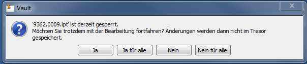

Hallo Leute,
Da wir seit einiger Zeit mit Vault arbeiten und immer wieder Meldungen auftreten die wir nicht nachvollziehen können, wende ich mich verzweifelt an euch.
Situation 1:
Ich Checke eine große Baugruppe aus mit x Unterbaugruppen (alles in allem etwa 2300 Teile). In Inventor kommen dann die Meldungen wie "Teil xy ist derzeit gesperrt. Möchten sie trotzdem mit der Bearbeitung fortfahren? Änderungen werden dann nicht gespeichert."
Das Teil ist ein Drosselventil, als Kaufteil markiert, Freigegeben und sitzt in einem Schaltschrank. Dieser ist zwar in der Baugruppe aber ich will das Teil doch nicht bearbeiten. Wie kann das sein?
Ebenso verhält es sich mit anderen Normteilen.
Möchten sie Unterbaugruppe XY (die "in Arbeit" oder "Übergabe" sind) auschecken?.
Nein will ich nicht, ich will nur diese Übergeordnete Baugruppe und nix anderes. Diese Fragen kommen etwa 20 mal. Beim auschecken ist das ziehmlich nervig.Ist das normal?
Ich will die Baugruppe auschecken und dann kann ich erst entscheiden wo ich bei gehe um es umzukonstruieren bzw. zu bearbeiten.
Auch Bücher vom CAD-Verlag oder google können mir nicht weiterhelfen.
Situation 2:
Leider ist das Problem gestern bei einer Teamkollegin zum ersten mal aufgetreten. Es wurde nach einer Schraube gefragt die angeblich eine lokale Kopie haben sollte. hatte sie aber nicht und trotzdem meckern die Programme rum. "Datei ist neuer als die im Tresor gespeicherte Datei, soll sie überschrieben werden?" HÄÄÄ? Es gab keine kopie im Arbeitsbereich.
Ich hoffe euch fällt etwas ein und könnt Tipps geben. Ich verzweifle an der Aufgabe die Sachen richtig zu stellen.

erstellt am: 05. Dez. 2012 16:59    Editieren oder löschen Sie diesen Beitrag!  <-- editieren / zitieren -->   Antwort mit Zitat in Fett Antwort mit kursivem Zitat    Unities abgeben: 1 Unity (wenig hilfreich, aber dennoch)2 Unities3 Unities4 Unities5 Unities6 Unities7 Unities8 Unities9 Unities10 Unities
Hallo Stephan
danke schonmal für´s antworten. Leider bestehen die Probleme noch immer.
Ich habe meinen lokalen Arbeitsbereich gesäubert und wieder die Besagte Maschine direkt ausgecheckt. Die meldungen von Vault lege ich in den Anhang.
Vielleicht hab ich mich in meinem Frust nur schlecht ausgedrückt.
Was ich nicht verstehe ist, wieso beim auschecken/bzw. öffnen in Inventor nach Teilen gefragt wird die ich nicht auschecken brauche oder will.
Wenn die programme wenigstens konsequent bei jedem Teil oder Schraube oder Scheibe o.ä. mekern würde, wäre ein ansatz sichtbar. Doch das tun sie nicht. Bei anderen Baugruppen werde ich auch nicht gefragt ob ich dieses oder jenes bauteil auschecken will. Vault legt sie in den lokalen Arbeitsbereich und von dort werden sie dann geladen.
Es kann aber auch sein das es kein direktes Vault Problem ist sondern eines von Inventor.
Gruß Nico

erstellt am: 06. Dez. 2012 12:02    Editieren oder löschen Sie diesen Beitrag!  <-- editieren / zitieren -->   Antwort mit Zitat in Fett Antwort mit kursivem Zitat    Unities abgeben: 1 Unity (wenig hilfreich, aber dennoch)2 Unities3 Unities4 Unities5 Unities6 Unities7 Unities8 Unities9 Unities10 Unities Nur für Radul 10 Unities + Antwort hilfreich
die Meldung besagt, das im Tresor diese Datei gesperrt ist.
Das heißt: entweder sind die Konstruktionsdaten "Freigegeben" oder ein zugehöriger Artikel ist "Freigegeben".
Vault liefert dann die Daten an den lokalen Arbeitsbereich "schreibgeschützt".
Ein Versuch der Bearbeitung im Inventor erzeugt deine Meldung.
Lösung: Konstruktionsdaten oder / und Artikel in Bearbeitung nehmen.
Wenn du dabei die Datei schon geöffnet hast, mußt du im Inventor Vault-Plugin den Tresorstatus aktualisieren, dann kann die Datei ausgecheckt werden.

erstellt am: 20. Dez. 2012 08:33    Editieren oder löschen Sie diesen Beitrag!  <-- editieren / zitieren -->   Antwort mit Zitat in Fett Antwort mit kursivem Zitat    Unities abgeben: 1 Unity (wenig hilfreich, aber dennoch)2 Unities3 Unities4 Unities5 Unities6 Unities7 Unities8 Unities9 Unities10 Unities
ich will diese unterdaten nicht bearbeiten geschweige denn auschecken. Bei anderen (kleineren) Baugruppen werde ich doch auch nicht gefragt ob ich dieses oder jenes Teil auschecken bzw. bearbeiten will. Selbst wenn ich die Daten nur in den lokalen Arbeitsbereich herrunterlade und dann in Inventor öffne (ohne Auschecken) kommen diese Meldungen. Ich finds nur recht umständlich ständig diese Meldungen beantworten zu müssen.
Nun mal direkt zu deiner Antwort Husky. Danke das auch du versuchst mir zu helfen. Ich habe aber keine Lust jedes Teil herrauszusuchen und es in Arbeit zu nehmen. Das sind immerhin an die 2300 Teile.
1.Ventil steckt in Baugruppe
2.Baugruppe steckt in Schaltschrank
3.Schaltschrank steckt in Kpl. Maschine.
Was also soll ich mit diesem Ventil? Wenn ich es Bearbeiten wollte, würde ich direkt in Punkt 1 bearbeiten.
Scheinbar kann mir keiner helfen oder das Problem wird nicht verstanden
Gruß Nico

erstellt am: 20. Dez. 2012 09:37    Editieren oder löschen Sie diesen Beitrag!  <-- editieren / zitieren -->   Antwort mit Zitat in Fett Antwort mit kursivem Zitat    Unities abgeben: 1 Unity (wenig hilfreich, aber dennoch)2 Unities3 Unities4 Unities5 Unities6 Unities7 Unities8 Unities9 Unities10 Unities Nur für Radul 10 Unities + Antwort hilfreich
ist beim Auschecken das besagte Ventiel auch zum Auschecken markiert? Das ist oft der Fall wenn die gesamte Baugruppe zu Auchecken markiert wird.

erstellt am: 20. Dez. 2012 09:51    Editieren oder löschen Sie diesen Beitrag!  <-- editieren / zitieren -->   Antwort mit Zitat in Fett Antwort mit kursivem Zitat    Unities abgeben: 1 Unity (wenig hilfreich, aber dennoch)2 Unities3 Unities4 Unities5 Unities6 Unities7 Unities8 Unities9 Unities10 Unities Nur für Radul 10 Unities + Antwort hilfreich
- hast du eventuell den im Bild zu sehenden Haken gesetzt?
- Weist euer Vault Projektfile den Vault Bibliothekspfad ebenfalls als Bibliothek aus? (Wenn nicht, solltest du das ändern!)
- Bleibt die Frage nach der Struktur eurer Baugruppe. Wieso möchte Inventor überhaupt die Normteile speichern? Ich wittere falsche Übergabebedingungen oder Freigabeprozesse.

erstellt am: 21. Dez. 2012 08:05    Editieren oder löschen Sie diesen Beitrag!  <-- editieren / zitieren -->   Antwort mit Zitat in Fett Antwort mit kursivem Zitat    Unities abgeben: 1 Unity (wenig hilfreich, aber dennoch)2 Unities3 Unities4 Unities5 Unities6 Unities7 Unities8 Unities9 Unities10 Unities
Guten Morgen,
also beim Abrufen ist kein Haken bei Bauteilen gesetzt. Ich will sie ja nur lokal Herunterladen.
Bei Bibliotheksdaten einschließen ist auch kein Haken gesetzt.
Wie kann ich prüfen ob der Bibliothekspfad mit ausgewiesen wird?
Naja falsche Übergabebedingungen und Freigabeprozesse  ich hab da keine Referenz, ich kenn nur das was wir haben/machen.
Gruß Nico
