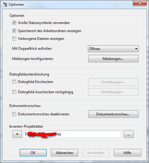

wir haben einige Einstellungen vorgenommen, die unter anderem den Freigabeprozess steuern. funktioniert soweit alles zufriedenstellend. Heute aber haben wir festgestellt, das ein und der selbe User auf manchen Rechnern korrekte Zugriffsrechte hat (Bibteile gesperrt z.b.), auf anderen Rechnern aber keinerlei Einschränkungen hat. Wie kann das denn sein? Das ist brandgefährlich, werden die Rechte nicht Serverseitig gelenkt? Was läuft da schief?

falsche Projektdatei?
zwei Projektdateien?

Es wird innerhalb des Vault Clients falsch angezeigt, völlig ohne Bezug auf ein Projektfile.

Original erstellt von rAist:
Möglicherweise hilft die Angabe der Projektdatei:
Auch der Vault, der ja die Referenzen der Dateien verwaltet und die entsprechenden Dateien bereitstellt, muss wissen, wo die Bibliotheksteile sind.

So, Lösung gefunden.
Wir haben noch vereinzelte 32 Bit Systeme, bei denen tritt das Phänomen auf. allerdings handelt es sich nur um ein "optisches" Phänomen, in letzter Konsequenz funktionieren die Sicherheiten sehr wohl.
Danke an alle für die Hilfe!
