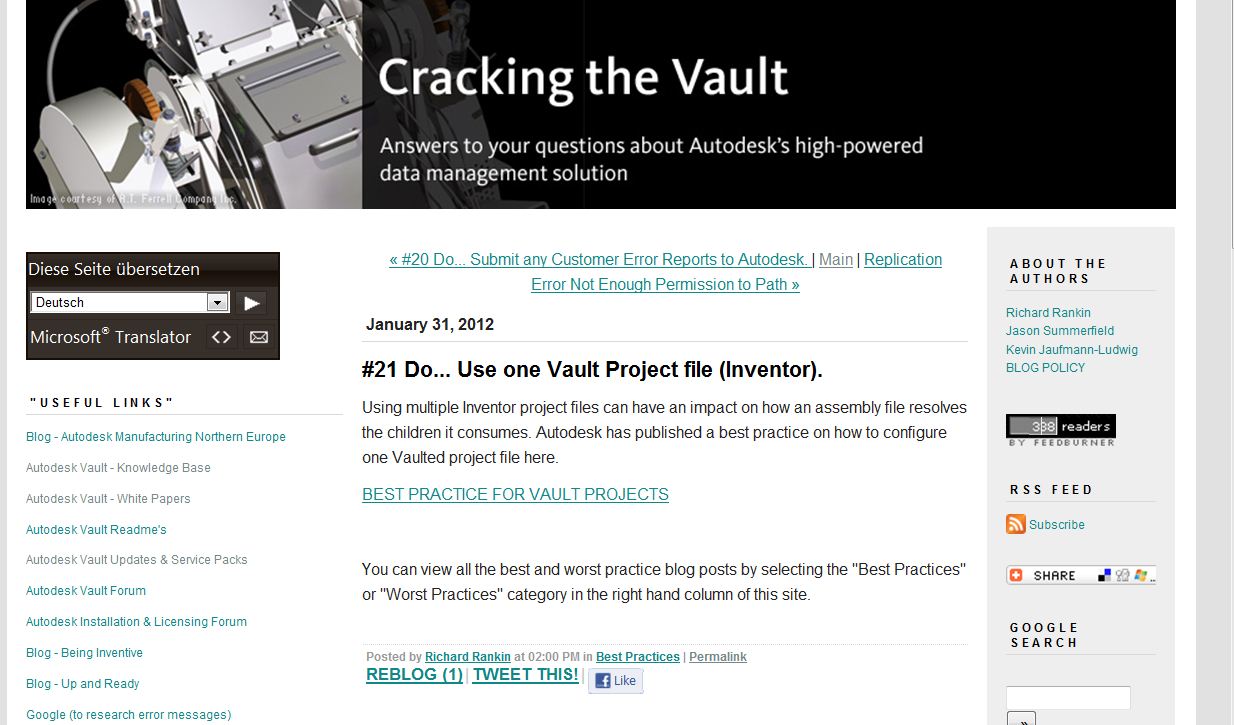

Hallo zusammen
Vielleicht kann mir jemand helfen.
Wie ist der richtige Workflow beim einchecken wenn 2 idw für eine Baugruppe vorhanden sind.
Ich suche den einfachsten weg mit am wenigsten klicks...
Ich möchte keine lokalen Daten mehr haben.

wenn es nur darum geht welches die wenigsten Klicks sind,
"Projekt einchecken". drei Klicks. "Option lokale Daten löschen".
Gruß Jürgen

Das geht bei uns nicht, da das Projekt mehrere iam und ipt beinhaltet, die nicht zu den entsprechenden iam und idw gehören.
Ich kann auch das projekt nicht ändern.

Projekt einchecken geht immer. wenn die Projektdatei eine Vault Projektdatei ist. Geht es nicht, sind Einstellungen Vault Inventor falsch, d.H igendwann gibt es hier Fehler. Also überprüfen.

Checkt er dann alle Teile ein im Arbeitsordner, welcher im Projekt definiert ist?

Eben nicht.
Nur was gerade zur bearbeiteten Baugruppe gehört.

fatal beim Arbeiten mit Vault.
Vault, ein Arbneitsbereich, alle Inventor Deten in diesem Arbeitsbereich. Siehe http://*****ingthevault.typepad.com/*****ingthevault/2012/01/21-do-use-one-vault-project-file-inventor.html

Sali Jürg
Danke habs gefunden.
Manchmal gibts halt schon Sachen die braucht man nicht. Danke für die Geduld.
