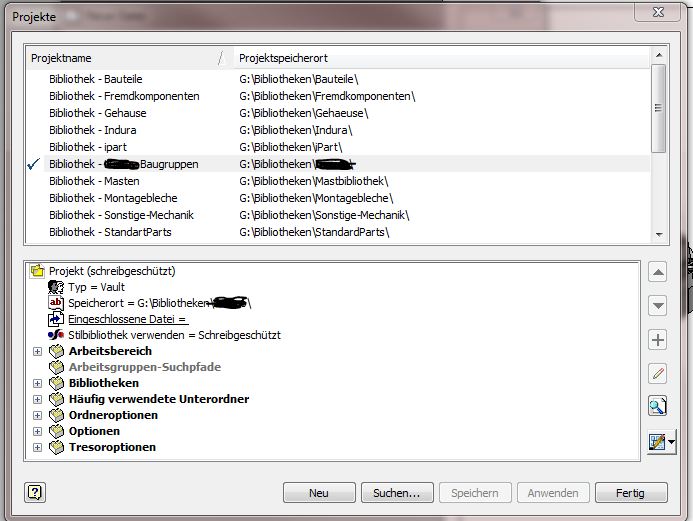

Hallo Leute,
kann man Zeichnungen aus mehreren Projekten in ein Übergreifendes Projekt verschieben.
Dies sollte allerdings, ohne das man jede Zeichnung öffnen und abspeichern muss, funktionieren.
Da in unserem Bereich eine Projektarbeit nicht erforderlich ist, möchte ich die vorhandene Struktur (vom Vorgänger), die zurzeit 20 Projekte beinhaltet, ändern und daraus ein Übergreifendes Projekt machen, somit auch dann ohne Projektänderung alle Komponenten bearbeiten und abspeichern können.
Wir benutzen auch Vault, geht das vielleicht damit.

Die vereinfachte Kurzantwort:
Lege eine IPJ an, die in der Ablagestruktur ober den bisherigen 20 Projektordnern liegt, und es müsste klappen - wenn Dein Vorgänger sauber gearbeitet hat, und wenn keine individuellen Spezialitäten in den bisherigen IPJ drin sind.
Oder Du schliesst alle bisherigen IPJ in diese neue IPJ ein (könnte aber ev. Performanceeinbussen bringen).
Wenn Namensgleichheiten auftreten hast allerdings ernste Probleme.
mfg - Leo

Danke für die schnelle Antwort.
Leider bin ich noch nicht so lange mit IV zu gange, daher erscheint mir das ziemlich kompliziert.
Das Problem das ich habe ist, das die Bauteile und andere Komponenten wie Bleche, Schrauben, Bauteile etc. jeweils eigenen Projekten zugeordnet sind (z.B. Proj. Bleche) und ich dann ein Gerät im Proj. Geräte göffnet habe, und dann das Blech öffne das ja eigentlich in dem Gerät verbaut ist, nicht bearbeiten und speichern kann da es ja schreibgeschützt ist und ich im Proj. Geräte bin.
Hoffe das ist einigermassen verständlich erklärt
Gibt es nicht eine einfachere Lösung, so z.B. das ich die Zuordnungen der einzelnen Dateien löschen oder alle auf ein übergreifendes Projekt zuordnen kann vielleicht im Vault?
Zu besserem Verständniss habe ich mal eine Datei mit angehangen, ich hoffe das hat auch geklappt.
kuzzi

Leider ein bisserl zu wenig verständlich für mich, um aus der Ferne punktgenau Hilfe bieten zu können.
Für Vault gibts übrigens ein eigenes Forum.
Nur eine Frage am Rande, warum heisst das alles "Bibliothek" auf Deinem Screenshot?

Tja, wenn ich das wüsste. Hat der Vorgänger so vor Jahren festgelegt.
Es gibt eben diese kommische Verzeichnissstruktur: siehe Anhang
Ich kann die auch nicht nachvollziehen. Für mich macht die auch überhaupt keinen Sinn, aber deshalb frage ich ja wie ich diese überhaupt ändern kann.
Was ist denn wenn ich die Dateien aus dem Ordner Bibliotheken in einen anderen verschiebe?
Möchte nichts falsch machen das die Daten dann nicht mehr erreichbar sind oder die Bauteile in jedem Gerät wieder neu zugeordnet werden müssen, das wäre dann ein riesiger Aufwand.
Sicher kann der Admin das aus einer Sicherung wiederherstellen, aber auch das ziht einen Aufwand mit und die Zeit fehlt.

Du sagst ihr arbeitet mit Vault... wer mit Vault arbeitet sollte nur eine IPJ Datei (Projekt) verwenden.
Der Arbeitsbereich liegt dann unter dem Wurzelverzeichnis des Vault.
Umstrukturieren mit Vault sollte dann kein Problem sein.
Aber generell solltest Du mit auf jeden Fall ein Backup der Daten erzeugen.

Punkt 5
Wie erstelle ich dieses Übergreifende Projekt im Vault?
Verschieben kann man aber auch nur einzelne Dateien und nicht Ordner, oder?
Als Anhang hier nochmal ein Bild unser Struktur.
kuzzi

auweia .... da hat aber einer gewirkt.
Bei mir schauts so aus.
Der Ordner "Designs" ist der eigentliche Umgriff darunter befinden sich so Ordner wie bei dir Projekte oder Geräte.
In diesen Ordner kommt die Projektdatei hinein.
Das einfach umzustellen wird daran scheitern, das du wahrscheinlich auch BGs in den Bib-Pfaden hast. Solange die dort liegen wird es Ärger geben.

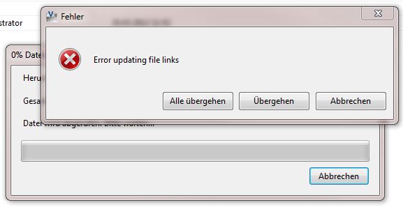

jetzt bin ich FERTIG!
Aber:
Wenn versuche den Tresor auf das lokale Verz. abzurufen, bekomme ich eine Fehlermeldung "Memory Excaption" so oder so ähnlich.
Wenn ich versuche die einzelnen Verz. Abzurufen, geht es zwar, aber ich bekomme diese Meldung (siehe Bild).
Kann mir da eine helfen, worum es sich hierbei handelt?
Es geht nur weiter wenn ich auf, "Alle Übergehen" klicke.
kuzzi
