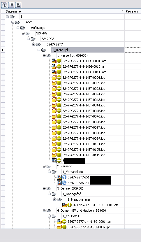

wir möchten eine BG kopieren, können aber wie auf dem Bild zu sehen ist, abhängige Dateien nicht ausschliessen. Woran kann das liegen?
Er will in diesem speziellen Fall die ÜBERGEORDNETE Baugruppe mitkopieren ... warum auch immer

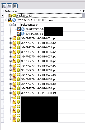

Bitte mach ein Bild welche Baugruppe Du wählst und was er im Dialog Konstruktion kopieren  anzeigt.

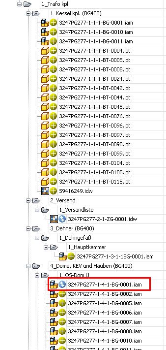

Kopiert werden soll die markierte Baugruppe. Warum nimmt er den ganzen "Kram" dadrüber mit?

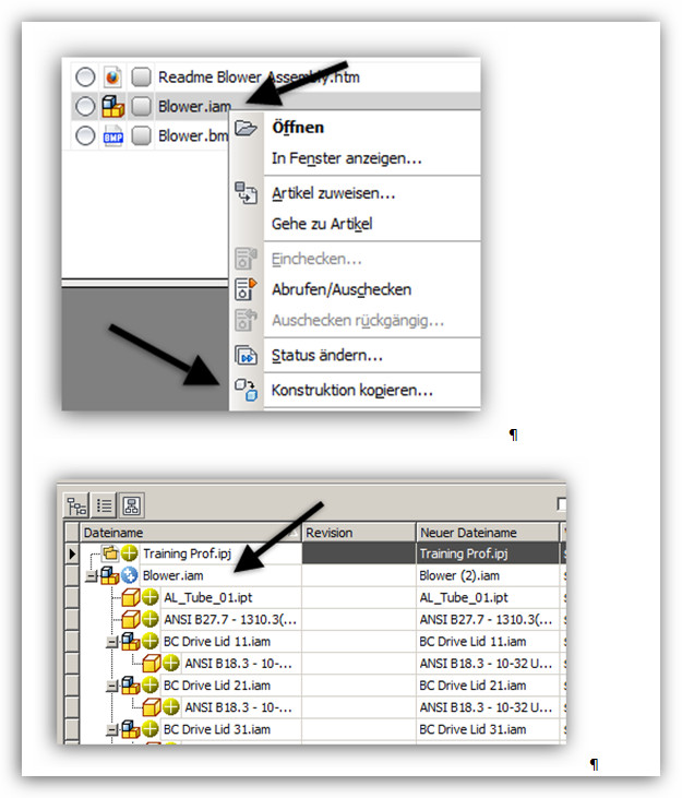

Ich dachte an so ein Bild.
Aufruf des Befehls, Bild im Dialog Konstruktion kopieren.

in der ansicht, die du sehen möchtest, sieht noch alles gut aus. Schaue ich mir aber die Ordneransicht (Bild 333) an, will er die Kessel-Baugruppe mitnehmen.
