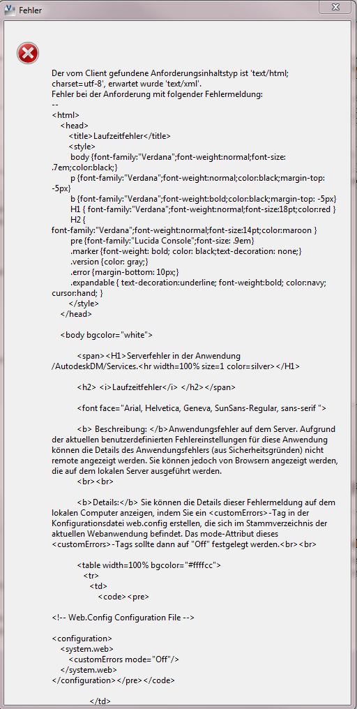

wir sind dabei die Struktur des Tresors zu ändern.
Dafür müssen wir den gesamten Trasor abrufen und wollen den in einen neuen wieder Einchecken, damit die Abhängigkeiten erhalten bleiben.
Die Größe des Tresors, sind ca. 30K Dateien.
Nun bekommen wir immer diese Meldung schon nach ca. 20 Sec. wenn die Abhägigkeiten geprüft werden...
Kann jemand hier mit dieser Meldung was anfangen, oder hatte diese auch schon mal?
Hoffe es kann jemand helfen

ja wir hatten diese Fehlermeldung auch schonmal.
Ursache hierfür war: Sehr viele ausgecheckte Daten ( ich glaube um die 6000 ).
Nun wollten diese nach dem Migrieren wieder eingecheckt werden, und ein paralleles Arbeiten war zu diesem Zeitpunkt kaum möglich ( eben genau diese Meldung).
Als alle Daten eingecheckt waren, trat diese Meldung ( bis heute ) net mehr auf.
Scheint wohl mit der Datenbankverwaltung etwas zuviel gewesen zu sein.

bei uns waren aber keine ausgecheckten Dateien, zumindest beim suchen im Vault keine gefunden.
Jetzt haben wir es doch auf dem Manuellen Weg gelöst, in dem wir die einzelnen Dateien im Tresor verschoben haben und keinen neuen verwendet haben.
War eine Kack-Arbeit, aber nun ist die Struktur wie wir uns diese vorgestellt haben. Ab und zu  gibt es noch mal einen Fehler mit der Abhängigkeit, aber so funzt alles.
