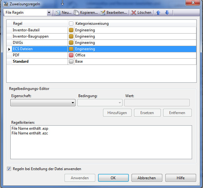

ich hab da ein kleines Problem beim Verwalten von ECS-Cad Daten.
Ich habe in den Zuweisungsregeln angegeben das Vault Dateien mit EZP und EZC Dateiendung als Konstruktionsdokument einfügen soll, Vault macht das aber nicht sondern Vergibt die Katergorie Base.
Bei allen anderen Zuweisungsregeln macht Vault das was es soll.
Habt Ihr einen Tip für mich?
MFG Uwe
mfg Uwe

Du hast eine "Und" Regel erstellt... Vault ordnet jetzt Dateien zu, die mit "EZP" & gleichzeitig mit "EZC" enden.
Teile Deine Regel auf - eine Regel für EZP und eine neue für EZC.

Hallo Eike,
oh man wie dämlich von mir......
Danke für den Tip, kaum macht man es richtig geht auch.
MFG Uwe
