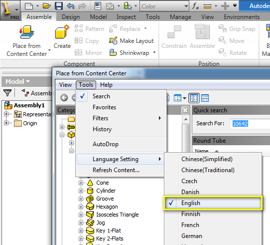

Hallo Leute
Ist es denn standardmäßig möglich, aus der Normteildatenbank (vor allem DIN und auch ISO) des Inhaltscenters englische Bezeichnungen rauszukitzeln? Die Frage ist eigentlich, sind die Normteile auch in englischer Sprache in der Datenbank abgelegt? Wenn ja, wie bekomme ich diese Bezeichnung in die iProperties von Inventor? Wenn nein, wie könnte man das Problem ansonsten lösen - Normteile 1- oder 2-sprachig in die Stückliste?

Hallo Stephan,
einfach nur auf englisch umstellen ( in der ContentCenter Maske ).

Hallo Ibcad
Danke für die Info. Ich habe das probiert und es klappt: Alle Teile, die ab der Umstellung eingefügt werden, kommen in der fremden Sprache in der Stückliste an.
Allerdings ist es nicht ganz das, was ich suche. Wir möchten gerne neben der deutschen Bezeichnung in der Stückliste der Zeichnungsableitung die englische stehen haben. Idealerweise sollte das nachpflegbar sein durch eine einfach Umstellung der Stücklisten bzw. das Hinzufügen einer neuen Spalte.
Ist das mit Bordmitteln machbar?
