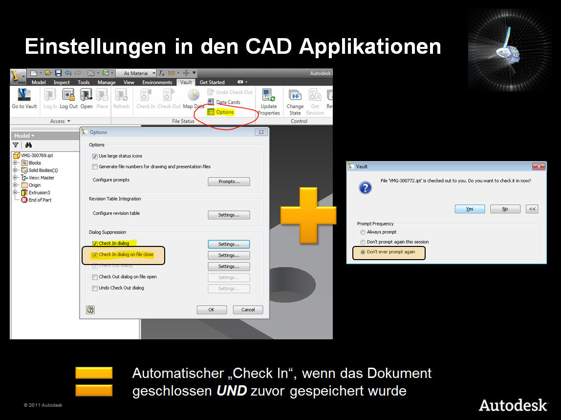

Moin zusammen.
Gibt es eine Möglichkeit ne Voreinstellung für das Fenster beim Einchecken.
Wenn ich meine Baugruppe aus dem Tresor öffne kommt die Frage ob ich auschecken möchte. Hier hab ich die Möglichkeit alles oder nur die Baugruppe auszuchecken.
Dann arbeite ich ne Zeit und ändere ander Teile und hab die auch ausgecheckt.
Jetzt schliesse ich das Fenster bzw. Inventor und bekomme die Frage ob ich einchecken möchte. Hier wähle ich "Dateien schließen und Arbeitskopien löschen" aus.
Und bei diesem Fenster hab ich auch unter Einstellungen die Möglichkeit "Untergeordnete einschließen" auszuwählen.
Kann ich diese Option als Default irgendwo abspeichern?
Denn so checke ich alle bearbeitet sicher aus und räume danach mein lokales Verzeichnis wieder auf.

im Anhang ist ein Screenshot - vielleicht hilft das weiter.
Gruß, Eike
