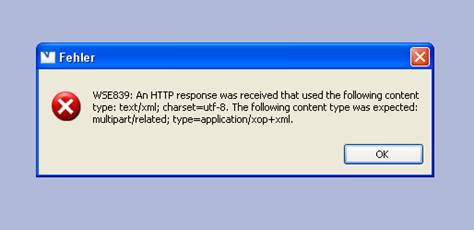

Hallo Leute,
hat jemand irgendein Tipp wo man suchen konnte?
Ich bin an Meinungen/Ratschläge interessiert...

Hallo Garp,
hier steht woran es liegt, und wie man es löst.
Auf gut deutsch "mangelnde Schreibrechte" auf ein temporäres Verzeichnis.

vielen Dank für Deine schnelle Antwort.
Leider nachdem ich auf dem Schlüsselwort geclickt habe, wurde eine Meldung angezeigt: "Ups! Google Chrome konnte internetadressehier nicht finden."
Kannst Du vielleicht doch einen einfachen Link einfügen?

Link ist repariert!

guter Tipp - Dein Link.
Ich habe aber herausgefunden: Die Festplatte C:\ war 100% belegt auf dem Server.

na dann solltest du dir vielleicht auch überlegen, das solche Daten niemals nie auf das System-Laufwerk gehören.

Da hast Du vollständig Recht.
Leider habe ich das nicht für den Kunden eingerichtet, nur den Fehler behoben...
