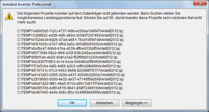

Demnächst soll unsere Inventor/Vault 2011 Umgebung auf 2012 geupt werden. Um die Erneuerung möglichst reibungslos durchzuführen, haben wir ein Testsystem auf einem separaten Rechner mit autarkem Vault Server / SQL 2008 Express SP2 sowie die notwendigen Clients (Vault/Inventor/Autocad/Office) eingerichtet (BS Win7 x64 Pro, Gesamtdatenmenge Vault ca. 20 GB (4 GB SQL DB), ca. 80.000 Dateien). Die Datenbankmigration des Servers lief reibungslos, es war auf dem Testrechner wie im realen Umfeld vorher der 2011er Server drauf (inkl. SP2). Jetzt gibt es aber bei der Dateimigration Probleme, und zwar werden keinerlei Daten aus dem Bibliotheken-Pfad migriert. Vorab mal unsere Vault Struktur siehe Grafik, eigentlich wie im Bilderbuch. Und jetzt noch eine Log Datei vom Aufgabenplaner. Folgende Zeile ist merkwürdig:
"D:\Tresor-lokal\InhaltscenterKaufteile\Achs_Wellenteile\Federal Mogul Deva\BM118-255-0200-A1.ipt--Datei ist nicht vorhanden."
Der Pfad lautet ja eigentlich auch D:\Tresor-lokal\Bibliotheken\Kaufteile..., sowohl im Vault Explorer wie auf der Platte. Im normalen Betrieb läuft's damit auch ganz gut.
Hat jemand 'ne Idee wo dieser falsche Pfad herkommt?

Mögliche Fehlerquelle könnte sein, dass die Bib.teile ursprünglich mit falscher Projektdatei eingecheckt wurden, die extra zum bearbeiten der Bibliotheken bei den Admins liegt. Haben wir inzwischen mitbekommen, dass das Mist ist (http://***ingthevault.typepad.com/***thevault/2010/10/why-does-my-inventor-assembly-always-need-saving-even-there-has-been-no-change-to-it.html).
Für mich unverständlich ist auch, dass während der gerade laufenden Dateireferenzen-Aktualisierung beim klicken auf das Projektefeld im Inventor sehr viele C:\TEMP\1231221....ipj angezeigt werden, siehe Grafik. Die sind dann kurz weg, wenn ich OK drücke, aber beim erneuten Öffnen des Fensters wieder da (wenn man eine Weile wartet sind es soviele, dass die Liste nicht auf den Bildschirm passt).
Tja, ne Menge Text geschrieben. Ich würde mich freuen, wenn sich da mal jemand reindenkt und evtl. eine Idee äußert, was da los ist.
