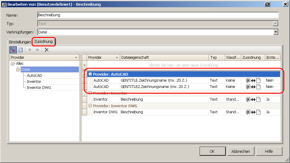

Hallo Forummitglieder,
entweder sehe ich vor lauter Bäume den Wald nicht, oder ich habe einen grundsätzlichen Fehler.
Wie im Betreff beschrieben geht es um die Schriftfeld-Attribute, deren Info ich gerne auch im VAULT sehen würde. Zur Zeit habe ich einen VC 2012 mit Mechanical 2012 aktiv.
Im Handbuch, bzw. in der Hilfe gibt es ja leider wenig aussagekräftige Info, daher war ich schon im Forum auf der Suche und habe u.a. den Beitrag von "Weki" gefunden (http://ww3.cad.de/foren/ubb/Forum293/HTML/000500.shtml#000003), der mir aber nicht weiter geholfen hat. D.h., natürlich habe ich im ADMS bei den 'Indexblockattribute' den Namen des Schriftfeldblocks hinterlegt. Aber weder beim Einchecken, noch nach dem Editieren einer Zeichnung gibt es eine Reaktion. In der Liste der Eigenschaften ist weder ein Attributname, noch eine Attributsanfrage zu finden, die ich noch aktivieren könnte.
Wäre klasse wenn mir jemand die Augen öffnen könnte.
cu
abra

erstellt am: 05. Sep. 2011 17:42    Editieren oder löschen Sie diesen Beitrag!  <-- editieren / zitieren -->   Antwort mit Zitat in Fett Antwort mit kursivem Zitat    Unities abgeben: 1 Unity (wenig hilfreich, aber dennoch)2 Unities3 Unities4 Unities5 Unities6 Unities7 Unities8 Unities9 Unities10 Unities
Hallo Husky und alle die es noch lesen
Was Du mit "Adminkonsole" meinst, das weiß ich nicht genau, ich vermute Du meinst den ADMS mit Admin-Anmeldung meinerseits. Und ja, das habe ich getan.
Aber ich möchte es jetzt noch einmal beschreiben, was ich gemacht habe:
1. einen neuen ADMS (Collaboration 2012) angelegt
2. im ADMS unter "Extra" - "Indexattribute ..." den Namen des Schriftfeldblockes eingetragen
  zur Sicherheit, um nicht von eigenen, korrupten Daten beeinflusst zu werden, habe ich "DIN_TITLE" eingetragen
3. eine neue Mechanical-Datei erzeugt
  Rahmen und Schriftfeld eingefügt (Standard)
  DWG eingecheckt
4. im Client geschaut, ob ich entsprechend dem Schriftfeld nun Eigenschaftsfelder anzeigen lassen kann
  -> Fehlanzeige
5. im Client über "Extra" - "Verwaltung" - "Tresoreinstellungen"
  zur Registerkarte "Funktionsweisen" und dort bei Eigenschaften den Button "Eigenschaften"
  hier weder Attributsnamen noch Attributsaufforderungen gefunden
6. im Client das "Öffnen" der DWG erwirkt (incl. dem auschecken)
  - hat sauber funktioniert
  - kleine Änderung gemacht
  - in Mechanical gespeichert und geschlossen
  - mit dem Client eingecheckt
Punkte 4. und 5. wiederholt - Fehlanzeige
7. Mechanical gestartet und von dort an VAULT angemeldet und DWG geöffnet
  - logischerweise mit auschecken
  - es kommt eine interessante "Fehlermeldung"
    Einige Eigenschaften sind möglicherweise veraltet.
    Möchten Sie die Eigenschaften jetzt aktualisieren?
    Betroffene Datei(en): ....DWG
    sehr seltsam, aber mit JA bestätigt
8. Änderung an der Datei gemacht und direkt wieder eingecheckt
9. im Client nachgeschaut, die Visualisierungdateien sind alle perfekt erstellt
  Punkte 4. und 5. wiederholt -> Fehlanzeige
Ich weiß einfach nicht mehr weiter!
Die Fehlermeldung (im Punkt 7 beschrieben ist schon irritierend) hat System, den sie kommt immer wieder wenn ich die Datei über den Client aus Mechanical öffne. Öffne ich die Datei über den Client als Programm, kommt keine "Fehlermeldung".
Vielleicht ist das ein Hinweis auf einen Fehler bei mir.
Oder aber ich habe falsche Voraussetzungen, weil ich erwarte die Attribute der Schriftfelder erzeugen automatisch Eigenschaftsfelder im VAULT. Und in Wahrheit muss ich diese von Hand erzeugen.
Wäre echt toll wenn mir jemand das Licht am Ende des Tunnels zeigen kann.

Hallo an Alle
Mein Problem ist gelöst!!!
Wie im vorausgehenden Abschnitt beschrieben ... es fehlte der letzte manuelle Schritt. Denn es werden keine Eigenschaften automatisch aus den vorhandenen Attributen erzeugt. Sondern man muss entweder neue Eigenschaften erzeugen, oder vorhanden Eigenschaften durch den Import von Dateieigenschaften aus einer Datei das entsprechende Schriftfeldattribut zuordnen (siehe Grafik).
Vielen Dank an Husky und Udo noch einmal.
