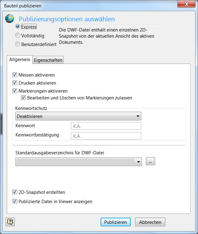

Ich lasse Visualisierungsanhänge automatisch erstellen, weil wir sie für die Webclients brauchen. Bei allen Dateien klappt das wunderbar, immer wir das dwf erstellt und ist im Vault eigenen viewer sowie im Design Review wunderbar drehbar, messbar usw.
Bei genau einer Baugruppe funktioniert das nicht, er erstellt quasi nur ein Ausschnitt als unbewegliches Bild...
Kann mir jemand einen Ansatz sagen wo ich suchen muss, wo ist da der Wurm drin?

Du könntest eventuell mal die verstecken Dateien anzeigen lassen, dann die dazugehörige dwf löschen und neu erstellen lassen.

Hi rAist,
bei den Publizierungsoptionen für dwf im Inventor fällt die Option "Express" auf, die das, was Du beschreibst, macht. In den Tresoreinstellungen gibt's ja auch verschiedene Optionen für die Visualisierungsanhänge für verschiedene Dateiarten und -versionen (also Inventor 2009, 2010 usw.). Hast du bei der Baugruppe vielleicht eine andere Dateiversion (warum auch immer) und es gelten dann andere Publiziereinstellungen im Tresor? Weitere Möglichkeit wäre vielleicht, dass auf der jeweiligen Workstation die Option "Visualisierungsanhang beim Einchecken erstellen" aktiv ist statt "an Jobserver übermitteln" und die Inventor Publiziereinstellung auf "Express" festgesetzt ist (wie auch immer), dann würde der Visualisierungsanhang ja erst lokal mit "Express" erstellt werden und dann zum Vault hochgebeamt, möglicherweise.
