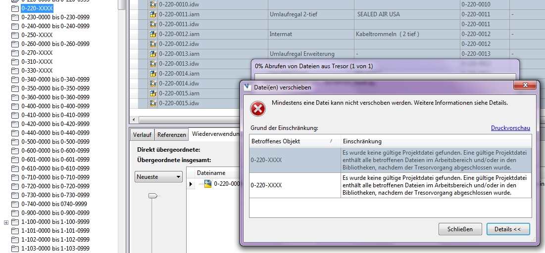

Guten Morgen,
ich habe eventuell ein großes Problem und hoffe das mir jemand weiter helfen kann:
Ich wollte gestern im Vault unsere Artikelordner umbenennen.
Zuerst habe ich das auch mit dem Befehl umbenennen versucht, das hat aber nicht bei allen Ordnern gefunzt.
Dann habe ich im Forum gelesen das es mit einem neuen Ordner erstellen und die Dateien verschieben besser besser bzw. immer funzt.
Leider ist dem nicht so.
Kurze Beschreibung der Vorgehensweise mit Fehlermeldungen:
1. Neuer Ordner esrtellt. OK!
2. Dateien verschieben. Fehlermeldung (siehe Anhang 1)
3. Danach habe ich versucht eine idw. zu öffnen. Bei vielen gieng es auch, aber bei manchen kommen dann weitere Fehlermeldungen
  Fehlermeldung1: Fehler "Das System kann die angegebene Datei nicht finden"
  Fehlermeldung2: Fehler0 "Vorgang fehlgeschlagen:Systemfehler.Wenden Sie sich an ihren Systemadministrator"
Das öffnen der iam und ipt macht aber keine Probleme!
Hat jemand schon Erfahrung mit dieser Problematik? Brauchte dringend Hilfe!
Gruß Ps

du hast keine saubere Vault-Struktur.
Das drückt sich darin aus, das deine Projektdatei im Vault nicht funktioniert. (Siehe Fehlermeldung). Deswegen bekommt deine DIVAScherzhafte Bezeichnung für Inventor IV auch Probleme beim öffnen von Daten.
Das du nicht schon vorher gegen eine Wand gelaufen ist, wundert mich allerdings doch etwas ....
Lösung (ohne genau zu wissen wie du dich organisiert hast):
Eine Projektdatei erzeugen, die folgende Kriterien erfüllt:
1. sie muß !! im Ordner Designs stehen (oberste Ebene)
2. sie muß sauber zugeordnete BiB-Pfade enthalten (alles was im Vaultexplorer auf gleicher Ebene mit dem Ordner Designs steht.
3. Im Inventor muß diese Projektdatei aktiviert sein.
5. Diese Projektdatei muß eingecheckt sein.
wenn mehrere Projektdateien im Tresor vorhanden sind muß diese auch im Vault aktiviert und ausgewählt werden. Dies wird normalerweise automatisch durch eine Abfrage geregelt. Das dazugehörige Dialogfeld kann allerdings abgeschaltet werden ==> pech.
Falls dann dein Problem immer noch nicht behoben, muß du deine gesamte Datenstruktur überprüfen, ob sie den Regeln, wie im Vault Admistration Guide beschrieben entspricht. Aus deinen Bildchen sind leider die wesentlichen Punkte nicht sichtbar.

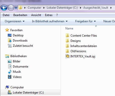

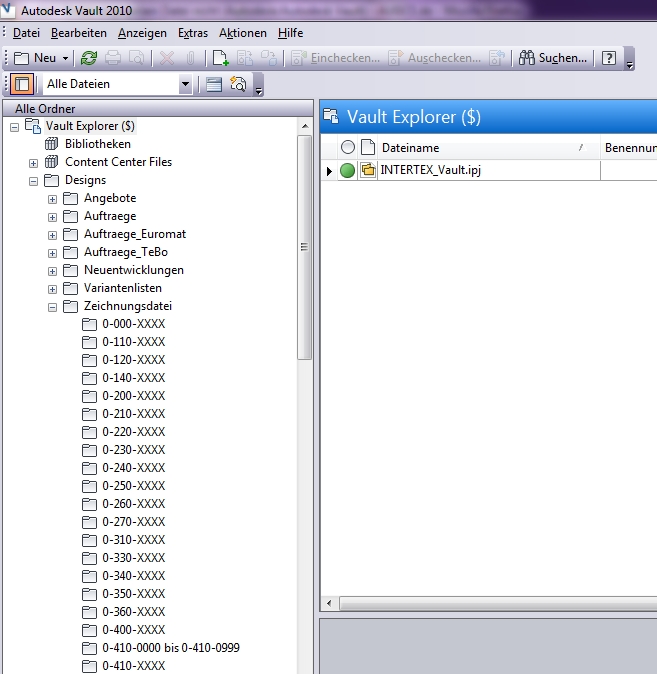

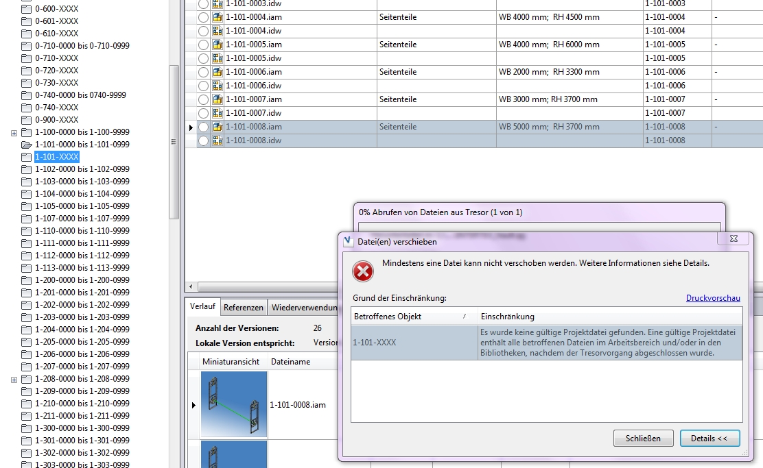

Hallo Husky,
erstmal Danke für deine Antwort.
Ich denke das unsere Struktur im Vault richtig angelegt ist.
(Hab ein Bild der Struktur angehängt)
Unsere Projektdatei liegt bei uns auf der gleichen Ebene wir der Ordner Designs (siehe Anhang 2)
Hast Du mir einen Tipp wie ich die restlichen Ordner im Vault umbenennen kann.
Leider klappt das mit einem Neuen Ordner anlegen und verschieben auch nicht. (siehe Anhang3)

also bei uns ist es so wie Husky geschrieben hat:
Die Projektdatei im Arbeitsordner ablegen, nicht daneben.
Wir haben die Projektdatei im Arbeitsordner liegen.

wenn du deine Fehlermeldungen liest .... dann findet der Vault keine gültige ipj, weil sie im falschen Ordner liegt.
Der Rest deiner Struktur sieht Vault-Konform aus.
Erst wenn die Bedingung erfüllt ist, denkt Vault daran die von dir gewünschten aufgaben aus zu führen.
Nichts desto trotzt können beim Verschieben, umbenennen noch weitere Klippen auftauchen.

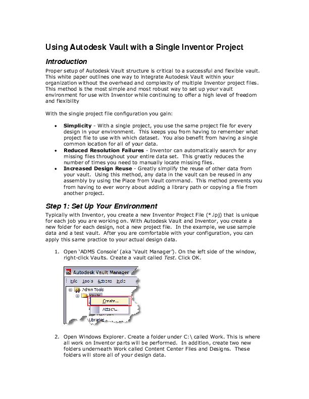

SkillBuilder-UsingAutodeskVaultwithaSingleInventorProjectV2008.pdf
die Projektdatei muss keineswegs direkt im Designs-Ordner liegen. Laut Autodesk Whitepaper zur Vault-Einrichtung (siehe Anhang), liegt die Projektdatei im "Vault-Workspace" Hauptordner (neben dem Designs sowie den Bibliotheks-Ordnern). Allerdings muss der Workspace der Projektdatei dann auch ".\Designs" gesetzt werden, also auf den parallel liegenden Unterordner.
Jürgen Kronas beschreibt dies ebenfalls so in seinem Vault Handbuch.
Die Variante, dass die Projektdatei direkt im Vault-Workspace liegt, sieht man aber auch immer wieder, bzw. wird dies von vielen (wie auch von Husky und auch von Autodesk) vorgeschlagen. Ich denke das beides geht.
