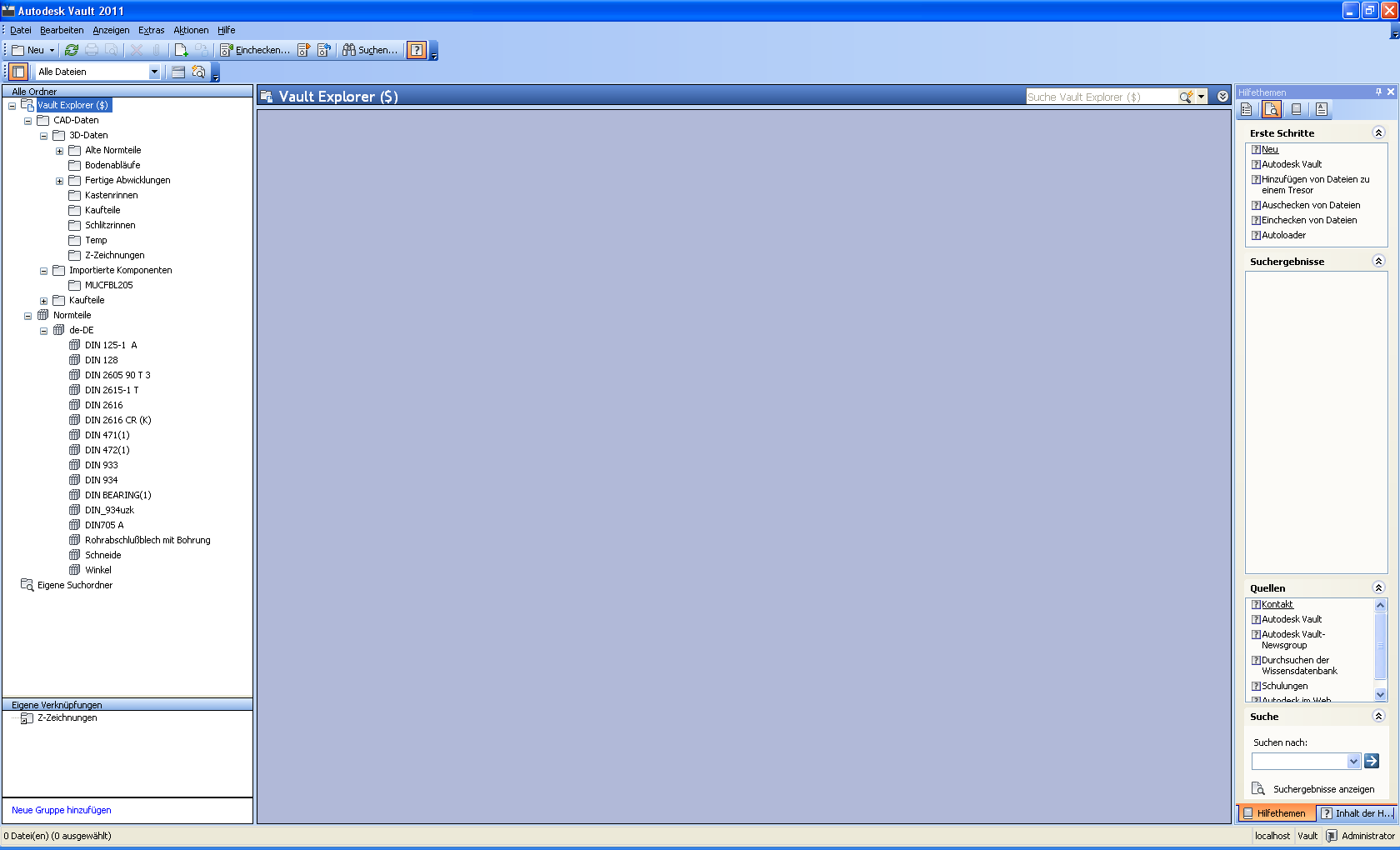

Im Vault-Explorer werden seit gestern keine Daten mehr angezeigt.
Was kann das denn sein? Bitte um Hilfe.

Was meinst Du mit falscher Tresor?
Hier mal die Vorgeschichte:
Wir haben einen neuen Server bekommen.  Vor der Umstellung fragte der IT-Administrator, ob irgendetwas auf dem jetzt alten Server liegt was mit der Software Inventor/Vault zu tun hat.
Die Frage habe ich verneint.
Jetzt ist der neue Server angeschlossen und die Probleme häufen sich.

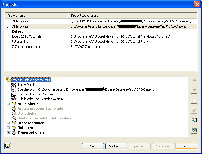

Als erstes viel  auf, daß eine zusätzliche Projektdatei  existiert (irgendwie ist die automatsch erstellt worden). An dieser ist die letzten 3-4 Tage nicht weiter modifiziert worden.
Die alten Verzeichnisse auf C:\ gibt es nicht mehr. D.h. daß die alte Projektdatei hinfällig ist.
Im Vault-Explorer sah alles ganz normal aus. Gearbeitet werden  musste aber mit der neu erstellten “Server“-Projekt-Datei.  Mit dem Nebeneffekt, daß die Inhaltscenter-Bibliothek vom Inventor nicht mehr erkannt wird(selbst wenn der das neu enstandene Serververzeichnis in die Ordneroption des VAultprojekts eingetragen wird.
Seit gestern ist jetzt auch noch der Vault-Explorer kpl. leer.
Der IT-Administrator “traut sich an das komplizierte Dateihandling vom CAD nicht heran“. Na toll!
Ich bin jetzt so ziemlich irritiert. Gibt es jetzt 2 Tresore, aber wo ist überhaupt einer?
Kann sich jemand erklären was hier passiert ist, was ich tun kann.

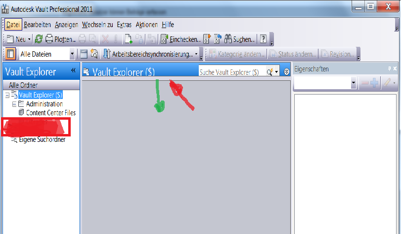

Ich vermute mal weil du nicht die gesamte Statusleiste siehst (Suche und blauer Balken) das der Eplorer Bereich zu weit nach oben geschoben wurde. Zieh den balken runter...

Au weia, wie peinlich. Genau das ist der Fall! 1000-Dank! Manchmal sind es die kleinen Dinge...
Das Wichtigste ist geklärt! Die Daten "sind wieder da".

Zu deinem zweiten Problem: Anstatt lange rumzudoktern, erstell eine neue IPJ anhand dieser Anleitung. Achte darauf das alle Pfade in deinen lokalen Workspace zeigen. (Ausser vorlagen und Stile)...
