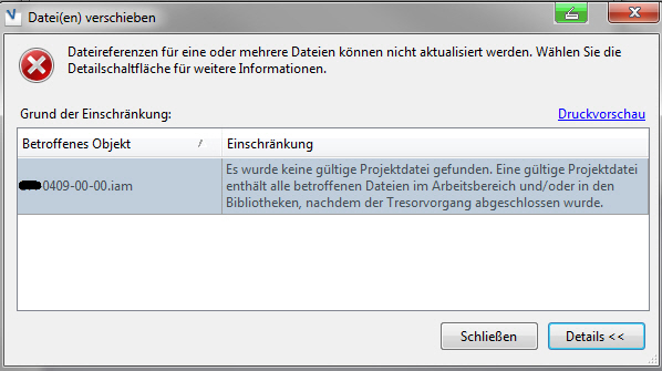

Hallo alle zusammen,
möchte in meinem importierten Projekt etwas Ordnung schaffen und deshalb den Kaufteilordner mittels dem Vault-Explorer auch in den Ordner Kaufteile der Bibliotheken verschieben. Leider kommt die anhängende Fehlermeldung obwohl doch eigentlich alles stimmt, oder?

ist die gezeigte IPJ die einzigste Projektdatei in deinem Tresor ??

ja,
ich bin da nach dem Buch von Jürgen Kronas vorgegangen oder habe ich da evtl. etwas falsch verstanden?

wie sieht denn die Projektdatei aus? (Bild)
Geht ein Umbenennen oder Konstruktion Kopieren?

so sieht die aus!
Konstruktion kopieren geht schon jedoch nicht in das Bibliotheksverzeichnis!
Ich kann die zu verschiebenden Kaufteile überall hin verschieben nur nicht in das Verzeichnis "Bibliotheken" oder in "Bibliotheken\Kaufteile". Das muß doch irgendwie möglich sein!!!

Hallo Jürgen,
ich habe das Problem auch beim Kopieren einer Konstruktion. Das hat, so wie es angemeckert wird mit der Projektdatei zu tun. Die habe ich aber genau so erstellt wie im Buch angegeben.
Muß ich evtl. der zu kopierenden Konstruktion die Projektdatei dazu angeben?
Wenn ja, wie?

ich glaube das hat nicht mit der Struktur zu tun.
Eher ein Verbindungsproblem. Tritt das Problem an einem anderen Arbeitsplatz auch auf? Ich hatte so was auch schon mal.
Bei mir hat geholfen,
Projektdatei auschecken, im Inventor geändern speichern und neu im Inventor einchecken. (keine wirklichen Änderungen anbringen)
Harte Methode.. Projektdatrei auschecken, im Vault Explorer löschen und danach im Inventor neu einchecken.

ja das Problem tritt bei einem anderen Client auch auf.
Ich kann die Projektdatei zwar auschecken aber wenn ich diese mit Inventor speichere und dann wieder einchecke wird mir der Dateistatus mit einem grünen Punkt (siehe Anhang) angezeigt was ja auch nicht stimmen kann. Nach diesem Test war das Problem immer noch da!
Die "Harte Methode.." hat auch keine Veränderungen gebracht! das Problem zehrt momentan an meinen Nerven denn ich trete auf der Stelle.
Was mir noch aufgefallen ist:
wenn ich mit "Konstruktion kopieren" eine IDW einer BG duplizieren möchte erhalte ich auch wieder die Fehlermeldung mit der Projektdatei. Wenn ich eine andere IDW im gleichen Verzeichnis wähle dann kommt zumindest mal das Menü wo man die Dateinamen etc. ändern kann. Ich werd den Gedanken nicht los daß hier das ganze in der Projektdatei zu suchen ist. Bei diesem Menü das erscheint steht ja auch an oberster Stelle die rojektdatei und diese Zuordnung fehlt in der anderen IDW die ich kopieren möchte bestimmt. Die Frage ist wie kann ich die Zuordnung nachträglich herstellen?
Ich habe versuchsweise die Zeichnung die sich nicht kopieren läßt geöffnet (ausgecheckt) und sehen nun im Dateibaum Roteinträge mit Sternchen am Ende. Ich habe darauf stück für Stück die Baugruppen geladen, aktualisiert und wieder gespeichert bis ich auf die Ausgangsbaugruppe mit einem Klöpperboden (Bibliotheksteil) gestoßen bin. Wenn ich diese Datei dann speichern will erhalte ich die Aufforderung die Zuordnung zu machen was ich auch machte. danach habe ich alles geöffnet, regeneriert und wieder eingecheckt. Die Roten Einträge sind verschwunden aber beim Kopieren diese einen BG kommt immer noch die Meldung mit der Projektdatei.
Und wenn ich dieselbe Datei auf dem Client öffne dann sind unter "Tresor - Ordner zuordnen" die Bibliotheksdateien wieder nicht zugeordnet. Öffne ich dieselbe Zeichnung auf dem Client wo auch der Vault-Server installiert ist dann sind die Bibliotheksordner zugeordnet!
Was kann ich denn noch tun?
Hast Du noch einen Tipp für mich?
