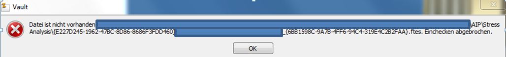

beim Versuch Dateien in den Tresor hochzuladen erhalte ich beim einchecken der Simulationsdateien folgenden Fehler -> siehe Bild
Die Datei bzw. Dateien sind jedoch lokal vorhanden. Es wurde auch abgespeichert.

da ist der Pfad einfach zu lang ... solange Autodesk seine FEM-Analyse in solch unsinnigen Pfadnamen speichert, solange wirst du nur Ärger mit Vault und FEM haben.

das Problem ist das der Inventor diesen Pfad und die geschweiften Klammern alle selber macht. In der Version 2009 waren es nur noch 2 Dateien. Mittlerweile sind es mind. 6 Dateien. Kann man den Inventor es beibringen wo diese Dateien gespeichert werden?

wie Husky gesagt hat, der Pfad ist zu lang ( 254 Zeichen max.)
Dies kann innerhalb von Inventor nicht geändert werden.
Das Problem ist bekannt.
