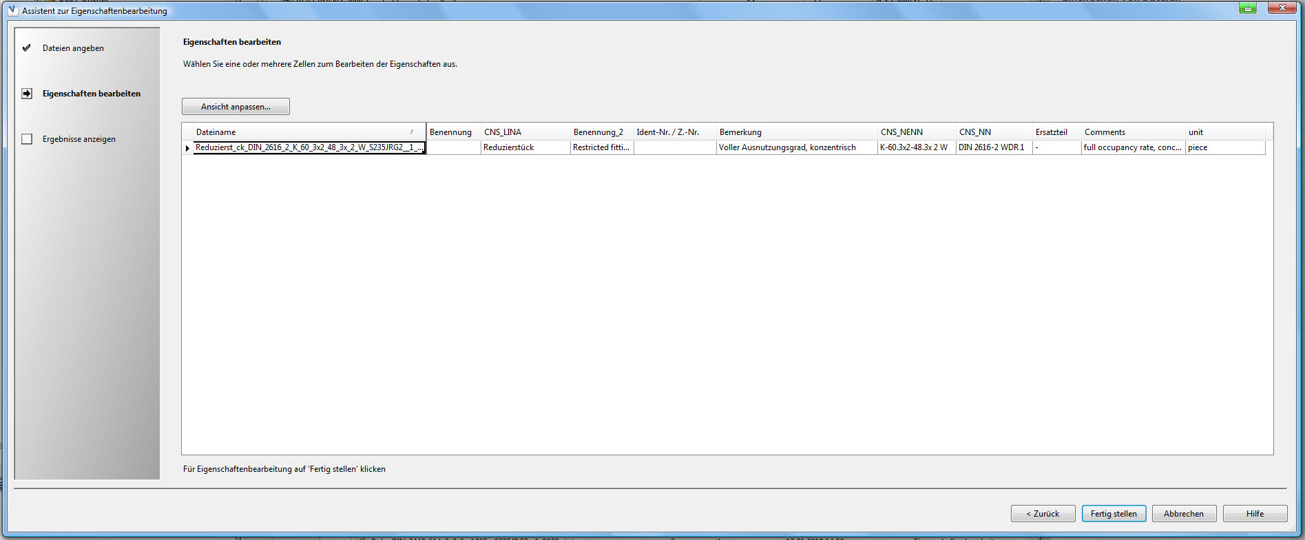

Guten Morgen Forum.
Ich habe ein kleines für mich nicht verständliches Problem.
Wir hab Rohreitungen mit PartSolution erstellt, aus Rohr, Flansch usw.
Jetzt wollte ich die Benutz. Eigenschaften gemütlich mit Vault anpassen.
Das klappt bei den meißten Teilen z.B. Rohren auch ohne Probleme.
Jetzt gibt es aber ein paar schwarze Schafe.
Zuerst markiere ich die Bauteile (hier Reduzierstücke) und klicke auf Eigenschaften bearbeiten. Bild 1 Vorher Bild 2 nachher.
Allerding bleibt die Ergebnisliste anschließend leer Bild 3. Also hat Vault keine der Eigenschaften geändert.
Wenn ich nach meinen Ausgecheckten Datein suche finde ich gelegentlich ein paar der bearbeiten Datein ausgecheckt wieder.
Meine frage ist. Woran liegt das das Vault manchen Teilen ändert und eingige nicht.
Interessant ist, das wenn ich viele Teile auf einmal ändern möchte, Vault keine Teile ändert (Ergebnissliste leer) wenn eine solch eine Datei dabei ist.
Wir verwenden Vault und Inventor 2009
Hoffe das ich genug Infos für eine Antwort geben konnte!

Hallo Brutus,
2 Punkte fallem mir jetzt so spontan ein:
1. Dateien ausgecheckt
2. Eigenschaft nicht vorhanden
zur Erläuterung von Punkt 2: Wenn du so ein "schwarzes Schaf" mit der DIVAScherzhafte Bezeichnung für Inventor IV öffnest, muß das Propertie angelegt sein ! Vault kann keine neuen Eigenschaftsfelder erstellen. Importierte Dateien sind ein typischer Fall dafür.

Danke für die Antwort.
Punkt 1: kann es nicht sein die Dateien sind zum bearbeiten verfügbar.
Punkt 2: Das könnte eine Möglichkeit sein. Was ich komisch finde ist das Vault keine Ergebnisse ausgibt. Einige ältere Dateien haben nicht alle jetzt benötigten Einträge. Aber kann das das Problem sein?
Mir ist folgendes Aufgefallen.
- Zwei Daten gleichzeitig Bearbeiten geht nicht.
- bearbeite ich die gleichen Daten seperat habe ich keine Probleme.
Wie gesagt bei anderen Bauteilen habe keine Probleme, dass tritt nur bei bestimmten Datein auf.
Kann das mit der Dateilänge zu tun haben?
