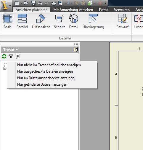

wenn Du im Inventor "Projekt hinzufügen" verwendest, werden die nicht im Tresor befindlichen Daten angezeigt. d.H. die Daten die im Lokalen Breich liegen aber nicht im Tresor sind.
Dann kannst Du entscheiden ob Du sie einchecken willst.

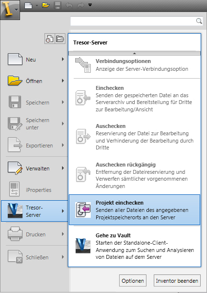

Hallo AirFly,
ich denke, Jürgen Kronas meint die Funktion "Project einchecken".
Die findest du im Inventor, leider etwas versteckt, zumindest bei der neuen UI (siehe Anhang).

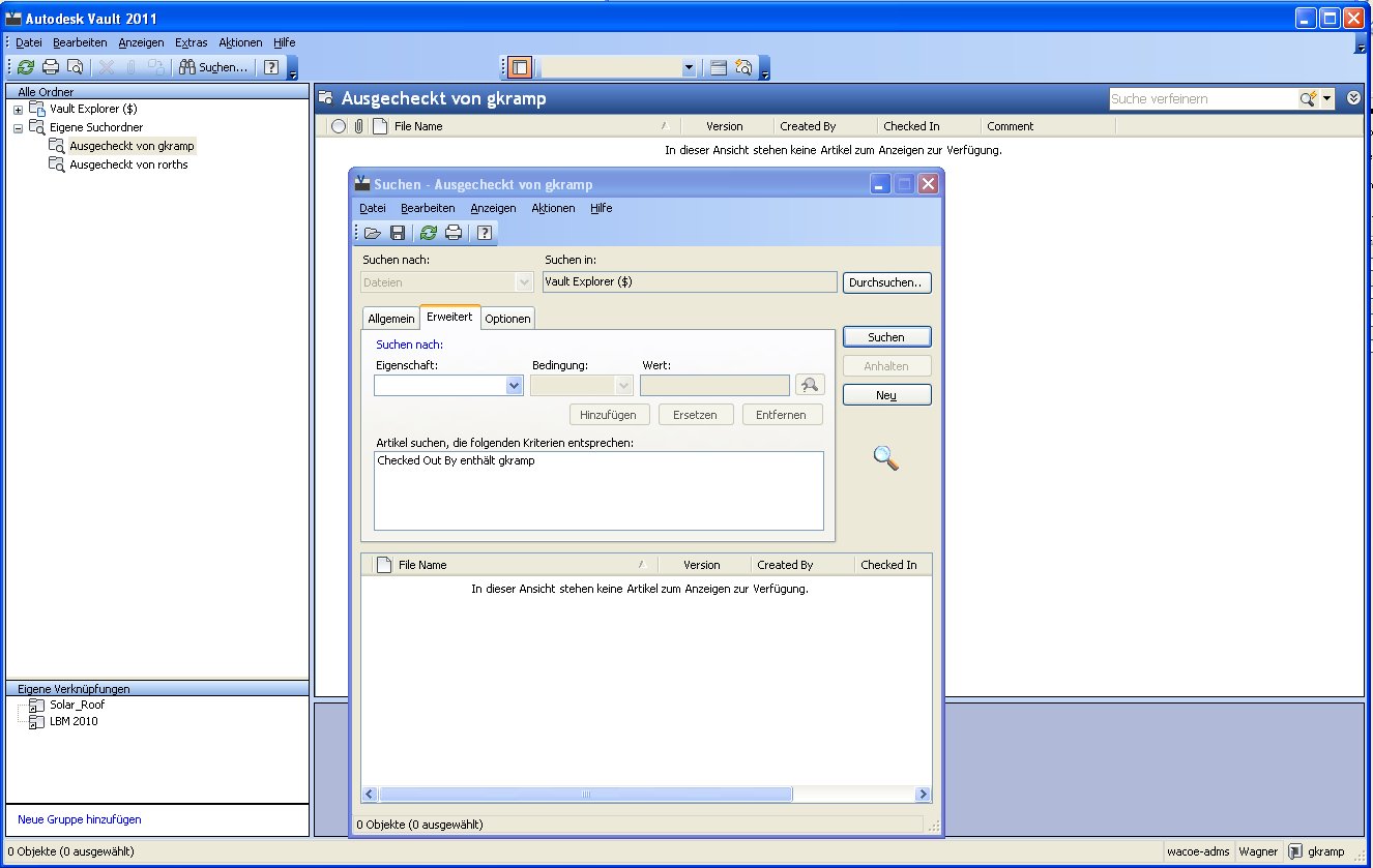

Es gibt eine sehr einfach und komfortable Variante im Vault alle an einen selbst ausgecheckten Dateien zu finden:
Unter Extras->Suchen die Suchfunktion starten.
Im sich öffnenden Dialog als Eigenschaft "checked out by" selektieren.
(Druck auf taste "c" springt zu Eigenschaften mit "c" am Anfang)
Unter Wert den gewünschten Vault-Benutzernamen eintragen.
"Hinzufügen" klicken um das Kriterium zu übernehmen.
Dann im Dialogfeld "Datei->Suche speichern" anwählen.
Namen für die Suche vergeben und "Als Ordner anzeigen" anhaken.
OK klicken
Fertig.
Schon sieht mensch immer den Ordner unter "Eigene Suchordner" in dem immer alle ausgecheckten Dateien sichtbar sind.

... neu erstellte Dateien bleiben da aber leider außen vor. Um diese zu finden geht meines Wissens nur mit der Funktion "Project einchecken".

OK, das stimmt natürlich.
Ich hatte ich die Frage etwas anders verstanden.
Da ich mir angewöhnt habe Dateien direkt beim Erstellen zu speichern und das erste mal einzuchecken war mir
nicht bewusst dass das ein Problem sein könnte.
Mit Projekt einchecken hat mensch dann aber wirklich alle Spatzen gefangen, super !
Das hilft mir auch weiter wenn Inventor selbstständg Dateien erzeugt hat, z.B. bei iparts und iassemblys
