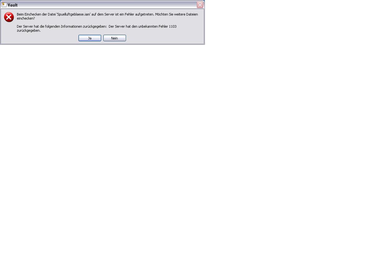

Hallo zusammen.
Wir haben das Problem, dass wir Fremdmodelle von Zulieferfirmen nicht einchecken können. Die Daten bekommen wir im iges Format und lesen sie dann im Inventor ein. Im Inventor selbst wird kein Fehler angezeigt. Beim Einchecken in Vault kommt dann die angehängte Fehlermeldung.
Zurzeit lösen wir das Problem, indem wir eine abgeleitete Komponente erstellen und diese vom Basismodell lösen.
Hat jemand ähnliche Probleme oder einen anderen Lösungsvorschlag?
Thomas

das liegt größtwahrscheinlich (oh, ein neues Wort erfunden!  ) an den Kommazahlen, die die Inventor-Translator (STEP, IGS, etc.) in die iProperties schreiben - das alte Übersetzungsproblem Komma nach Punkt bzw. umgekehrt.
Hier der Hotfix.

Danke für den Tipp. Beim Lesen der Readme des Hotfix kommen mir Zweifel, ob ich dieses Hotfix im laufenden Betrieb einspielen kann? Was meinst Du?

Nachdem dieses Hotfix auf dem Server eingespielt wird - besser zum Feierabend hin installieren, oder einmal alle am Ohr ziehen, sie sollen kurz mal die Finger stillhalten

Wir haben uns entschieden dieses Hotfix nicht zu installieren, da es zu sehr auf den SQL Server zugreift. Ich warte auf SP1, da ist dieser Hotfix normalerweise ja enthalten.
Danke, Unities gibts heute Abend.
