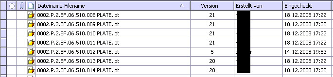

seit der Umstellung von 2008 auf 2009 lassen sich Dateien, die seit der Umstellung eingecheckt wurden, nicht mehr finden. So wie Ich das bei Autodesk lese hat sich hinsichtlich der Suche einiges geändert. Mir war bewusst, dass es schneller gehen soll, aber dass jetzt Dateien nicht gefunden werden ist schon sehr ärgerlich.  Im Windows Explorer funktioniert es ja schließlich auch.
Wir haben die Dateien, wie im Bild zu sehen, nach einem bestimmten Schema benannt und waren bis jetzt damit sehr zufrieden. Leider werden jetzt die Dateien nicht mehr gefunden wenn als Trennung der Punkt verwendet wird. Die ganze Datenbank ist unbrauchbar weil wir jetzt nicht mehr nach den Zahlen suchen können.
Hier gibt es bereits einen Beitrag zu diesem Problem.
Hat vielleicht jemand eine Idee wie man das umgehen könnte?
Hier ein Beispiel. Nach 510 lässt sich nicht mehr suchen. Wäre vor dem 510 ein Leerzeichen oder Bindestrich funktioniert es wiederum.

nicht wirklich ... so wie ich in den zitierten Beiträgen gelesen habe funktioniert die Such auch nicht im Wort ... Deine Analyse scheint mir nicht ganz korrekt. der Punkt ist nicht der Auslöser, wenn ich es richtig verstanden habe. Der Bindestrich  erzeugt in der Suchen den Begin eines neuen Tokens. Eigentlich liegt die Lösung (die Autodesk umsetzen müßte) auf der Hand: die "Trennzeichen" des Tokens konfigurierbar machen. Du würdest dann statt eines Bindestrichs den Punkt definieren ....
Ein schwerwiegender Mangel, in meinen Augen. Wenn ich mir das Datum der Threads anschaue, ist keine Lösung in Sicht ...

Ich habe den Link unten in meinem Beitrag geändert. Da wird noch mal genau verdeutlicht wie die Suche mit Tokens (Merkmale) funktioniert.
Der Punkt bereitet Probleme, da scheinbar Zahlen zwischen den Punkten nicht gefunden werden. Wildcards dürfen auch nicht mehr wie früher verwendet werden.
Für mich ist die neue Suche ebenfalls ein schwerwiegender Fehler. Eine CADastrophe

Hier wird endlich Abhilfe versprochen...

Der Vollständigkeit halber muss man sagen, daß das jetzt der Hotfix ist, unter dem sich die Hotfixes corrupt Content Center libraries und handling of float properties verbergen... und eben diesen findet man so gar nicht mehr...
Tja, die Autodesk-Supportseite...
