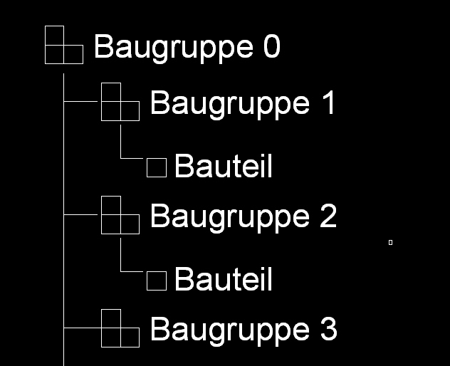

ich habe eine Frage bzgl. des auscheckens. Allgemein ist es mir bekannt, was damit gemacht wird. Es geht mir nun aber um einen "Grenzfall". Zur Info: Die Arbeitsbereiche der User sind lokal auf der zweiten Festplatte.
Es ist folgende Struktur vorhanden, wie sie im Anhang dargestellt ist.
Nehmen wir einmal an:
User 1 checkt Baugruppe 0, Baugruppe 1 und das dazugehörige Bauteil aus.
User 2 checkt Baugruppe 2 und das dazugehörige Bauteil aus.
Nun hat User 2 seine Arbeit an Baugruppe 2 und den Bauteilen beendet und möchte sehen, ob das was er gemacht hat noch in der Baugruppe 0 passt. Doch User 1 hat die Baugruppe 1 geändert, aber noch nicht eingecheckt. D.h. auf dem Server ist immer noch die „alte“ Version der Baugruppe 0.
Gibt es eine Möglichkeit an die aktuelle Version zu kommen? Gibt es da eine Aktualisierungsfunktion zw. Den Clients?

nein gibt es nicht.
Da der Client seine Daten vom Server bekommt, muß die Baugruppe 1 eingecheckt werden.

der User der BG0 in Arbeit hat, sollte auf Zuruf BG0 einschecken aber mit der Option "ausgecheckt lassen".
Das bewirkt eine Aktualisierung des Tresors.

wie gesagt nur eingecheckte Daten sind verfügbar. Aber an den Symbolen kann man ja Änderungen erkennen. Danach muss halt der Aufruf zum Einchecken erfolgen. (währe schön wenn Vault eine Mail Funktion hätte)
