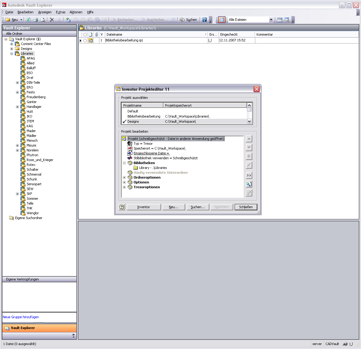

wenn ich eine Baugruppe auschecke, ignoriert Vault alle darin enthaltenen Bibliotheksteile.
Liegen diese Teile nicht schon auf der lokalen Platte, kann ich diese Baugruppe auch nicht öffnen.
Ich muß in den Vault und alle Bibliotheksteile abrufen.
Das kann doch nicht richtig sein.

Hallo Josef,
schau mal im Vaultexplorer auf dem Verzeichnis deiner Bibleo-Teile auf was das zeigt.
Vielleicht zeigt das auf einen anderen Rechner (Server zBsp.), dann würde deine Projektdatei nicht funzen. Diese solltest du eh mal prüfen, denn unter bestimmten Bedingungen wird diese von Vault verbogen.

Hallo Stefan,
deine Andwort ist also, das sollte so nicht sein wenn alles korrekt läuft?
Ich kann bei meinen Einstellungen keine Unstimmigkeiten sehen, hab mal ein Bild angehängt.
Josef

Hallo Josef,
dein Bild schaut i.O. aus.
Nächster Punkt: im Vault Explorer BG wählen und mit dem Reiter "Verwendung" die im Vault registrierten Referenzen prüfen. Wenn da deine Bibleotheksteile nicht zu finden sind, ist klar warum sie nicht mit ausgecheckt/abgerufen werden. Ursache ist dann ein falsches einchecken der BG durch den Benutzer.

Hallo Stefan
in den Referenzen ist alles da.
Danke Josef
