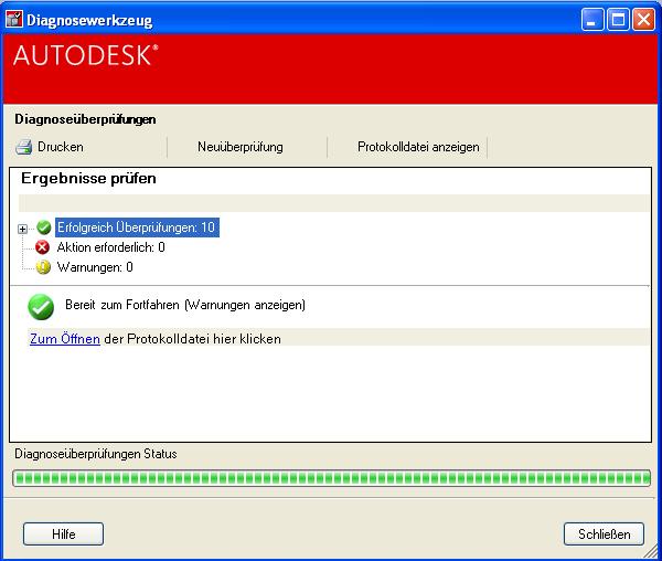

Guten Morgen,
wir hatten bei uns offensichtlich Probleme mit den Servern. Die sind mittlerweile (werden in Netzwerk- und Server-Dingen von einer externen Firma betreut) behoben, außer, dass beim Neuanmelden im Vault der Fehler Nr. 108 "Beim Erstellen einer Transaktion ist ein Fehler aufgetreten." erscheint.
Das Autodesk Server-Diagnosewerkzeug vermeldet jedoch keine Probleme (siehe Bild). Jemand schon mal sowas gehabt?

das das PRE ! Setup Tool keinen Fehler bringt ist klar, das ist nicht dafür geeignet eine ausgeführte Installation zu überprüfen.
Der Fehler 108 im Anmeldedialog ist mir unbekannt.
Ich würde im ersten Schritt den Update Status der Clients prüfen und dann die Clients neu installieren. Vielleicht hilfts.
Grüße Stefan
