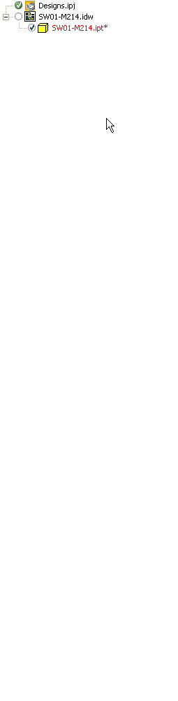

schon wieder Plotten!
Fogende Vorgehensweise:
- IDW und IPT sind fertig und eingecheckt
- ich checke die IPT aus und ändere zB. die Lage einer Bohrung
- ich checke die IDW aus und kontrolliere die Änderung und Plotte sie bei Bedarf
- ich checke IDW und IPT wieder ein
- wenn ich nun die DWF der IDW zum Plotten im Vault aufrufe habe ich den alten Stand!!!!!!!
Wie mache ich meinen Mitarbeitern klar das sie in der Zeichnung irgend eine Änderung vornehmen müssen, zB. eine Ansicht verschieben, damit auch eine neue IDW abgespeichert wird.
Das kann ganz schön ins Auge gehen.
Josef

also wenn ich ein Bauteil ändere, ist mir schon klar, dass ich die IDW speichern muss um diese Änderung für den Vault zu übernehmen.
Der vault zeigt sonnst nur "Neuste Version" an. Bei mir wird in der IDW der "Stern" angezeigt, also muss ich speichern.

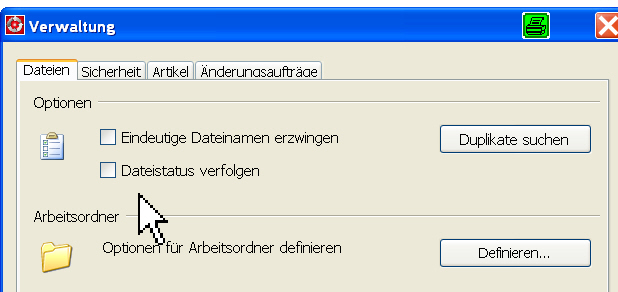

Um bei dem Ganzen sicher zu sein, würde ich Vault das Feld "Dateistaus" hinzufügen und den Status in der ADMS Konsole aktivieren. Damit bekommst Du angezeigt wenn der Status der IDW nicht mit dem des Bauteile(Gruppe) übereinstimmt. Somit sollte sich das falsche" Plotten vermeiden lassen.

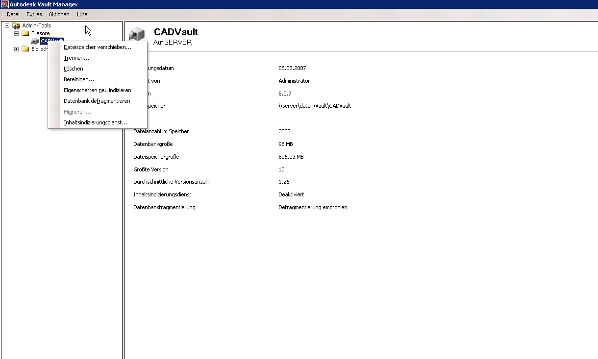

Hallo Jürgen,
wenn ich wie oben beschrieben nur in der IPT eine Bohrungsposition ändere wird das in der IDW zwar nachgeführt aber im Tresor-Browser nicht mit * gekennzeichnet.
Kannst du mit sagen wo ich diesen Haken finde?
Josef

check mal die idw aus.
Du findest die Aktivierung in der Console RMT auf dem Tresor und "Dateistatus aktualisieren".

Hallo Jürgen
da scheint mir was zu fehlen
Josef
Husky
Beiträge: 5720
Registriert: 10.07.2002
No Sysinfo
erstellt am: 11. Dez. 2007 16:11    Editieren oder löschen Sie diesen Beitrag!  <-- editieren / zitieren -->   Antwort mit Zitat in Fett Antwort mit kursivem Zitat    Unities abgeben: 1 Unity (wenig hilfreich, aber dennoch)2 Unities3 Unities4 Unities5 Unities6 Unities7 Unities8 Unities9 Unities10 Unities Nur für Josef Liederer 10 Unities + Antwort hilfreich
Hallo Josef,
nicht im Vault Manager sondern im Vault Explorer ....
Grüße Stefan
Josef Liederer
Konstrukteur, selbstständig
Sehen Sie sich das Profil von Josef Liederer an!   Senden Sie eine Private Message an Josef Liederer  Schreiben Sie einen Gästebucheintrag für Josef Liederer
Beiträge: 593
Registriert: 27.02.2002
erstellt am: 11. Dez. 2007 16:18    Editieren oder löschen Sie diesen Beitrag!  <-- editieren / zitieren -->   Antwort mit Zitat in Fett Antwort mit kursivem Zitat    Unities abgeben: 1 Unity (wenig hilfreich, aber dennoch)2 Unities3 Unities4 Unities5 Unities6 Unities7 Unities8 Unities9 Unities10 Unities
Hallo Stefan,
aber das Bild von Jürgen ist doch aus dem Manager.
Josef

Jürgen Kronas
AE CAD
Sehen Sie sich das Profil von Jürgen Kronas an!   Senden Sie eine Private Message an Jürgen Kronas  Schreiben Sie einen Gästebucheintrag für Jürgen Kronas
Beiträge: 780
Registriert: 27.06.2003
erstellt am: 11. Dez. 2007 16:57    Editieren oder löschen Sie diesen Beitrag!  <-- editieren / zitieren -->   Antwort mit Zitat in Fett Antwort mit kursivem Zitat    Unities abgeben: 1 Unity (wenig hilfreich, aber dennoch)2 Unities3 Unities4 Unities5 Unities6 Unities7 Unities8 Unities9 Unities10 Unities Nur für Josef Liederer 10 Unities + Antwort hilfreich
ich habe nochmals nachgeschaut, das Bild ist aus Productstream,
aber auch im Vault 2008 ist dieser Menüpunkt vorhanden.
Die Aktivierung ist in der ADMS Console 2008.
Gruß Jürgen
Josef Liederer
Beiträge: 593
Inventor 2010, 2012
ProE WF 2 und 4
NVIDIA Quadro 4000
Xenon W3565 3,2GHz
12 GB Ram
WIN 7 Prof SP1
erstellt am: 11. Dez. 2007 17:38    Editieren oder löschen Sie diesen Beitrag!  <-- editieren / zitieren -->   Antwort mit Zitat in Fett Antwort mit kursivem Zitat    Unities abgeben: 1 Unity (wenig hilfreich, aber dennoch)2 Unities3 Unities4 Unities5 Unities6 Unities7 Unities8 Unities9 Unities10 Unities
Original erstellt von Jürgen Kronas:
Gruß Jürgen
Ich arbeite mit Vault 5. Ich kann also den Dateistatus in der Anzeige im Vault-Explorer wieder wegnehmen. (Es wird bei allen Elementen "unbekannter Status" angezeigt)
Dann fasse ich das mit dem Plotten von Zeichnungen nomals zusammen.
Original erstellt von Stefan:
[B}Ich habe ein Verzeichnis auf der lokalen Platte das heißt "Druckaufträge". Wenn ich nun etwas drucken möchte, zBsp, ein komplettes Projekt, dann wird die oberste Referenz im Vault gesucht und via Vault-Pack&Go in dieses Verzeichnis geschrieben. In der DIVAScherzhafte Bezeichnung für Inventor IV gibt es ein Einzelbenutzer Projekt "Druckaufträge", dieses wird angewendet, die oberste BG geladen. Den Rest erledigt FX64plot.
Danke das ist ein guter Weg einen Satz Zeichnungen zu plotten.
Es kommt aber immer wieder vor, das jemand schnell einen Plot von einem Teil benötigt:
Der einzige sichere Weg ist:
- aus dem Vault-Explorer letzte Version abrufen
- im Inventor öffnen
- plotten
- lokales Verzeichnis wieder aufräumen
Verboten ist:
- Doppelklick im Vault-Explorer auf die entsprechende Zeichnung
- warten bis die DWF öffnet
- plotten
- DWF schließen
(das währe ein guter schneller Weg gewesen)
Verboten ist:
- über Vault erzeugte DWF plotten (liegt in dem im Projekt unter Tresoroptionen eingestelltem Pfad)
Vorboten ist:
- ohne Vault-Explorer lokale liegende Zeichnung öffen
- plotten
Josef

Jürgen Kronas
AE CAD
Beiträge: 780
erstellt am: 11. Dez. 2007 18:30    Editieren oder löschen Sie diesen Beitrag!  <-- editieren / zitieren -->   Antwort mit Zitat in Fett Antwort mit kursivem Zitat    Unities abgeben: 1 Unity (wenig hilfreich, aber dennoch)2 Unities3 Unities4 Unities5 Unities6 Unities7 Unities8 Unities9 Unities10 Unities Nur für Josef Liederer 10 Unities + Antwort hilfreich
Du mußt (auch bei Vault5) "Dateistatus verfolgen" aktivieren.
Zu finden in Vault Explorer Verwaltung Registerkarte Dateien.
Hatte ich verwechselt, in der ADMS Console wird der Dateistatus zurückgesetzt.
Gruß Jürgen
