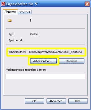

Dann wird die Datei in den Arbeitsordner abgerufen, der in der Ordnerzuordnung  des Vault Explorers definiert ist. Stimmt dieser Arbeitsordner mit dem im IV-Pojekt definierten Arbeitsordner überein?
Original erstellt von jansen007:
... die Dateien werden mit keinem Symbol angezeigt. ...
Auch das zeigt, dass die Ordnerzuordung im Vault nicht stimmt. Das Symbol muss im Vault Explorer (auf dem selben Arbeitsplatz) das selbe sein, wie im Tresor-Browser von IV.
Wenn man die IAM nicht im Vault Explorer mit Rechtsklick "Bearbeiten" öffnet, sondern über IV mit "Aus Tresor öffnen", wird das Problem nicht auftreten.
leider doch . es ist das selbe , ob ich jetzt aus dem Vault Explorer mit Rechtsklick "Bearbeiten" oder im Inventor mit dem tresor button/ aus tresor öffne oder die baugruppe aus dem Arbeitsordner öffne (also erst Datei aus tresor abrufe).
der Speicherort des Arbeits ordners ist der Selbe - Vaultexplorer($) ....
Vault gibt mir den speicher ort vor ... mit Vaultexplorer($)z.B.c:\Data\Inventor...das verzeichnis legt Vault mir in meinen Arbeitsorden .. wenn ich das ändere legt er mir das doch nur anders in meinen ordner ab..
ich geb die Ordnerstrucktur im Arbeitsordner (Lokal) nicht vor das macht Vault.
es sei denn ich erstelle neue iam ipt mit unterordner.. und sag einchecken dann gib ich den Pfad wo die datei im vault liegt vor....
oder meinst du ich soll den Arbeitsordner leeren. und dann (ohne daten vorher aus dem tresor abrufen) direkt über Inventor Vault button mir die Baugruppe öffnen?
ich glaub das macht kein unterschied ! muss ich probiern

Vault verwendet die Speicherorte, die im Vaultexplorer und in der Projektdatei (IPJ) zugewiesen wurden. Wenn dort alles stimmt, gibt es keine Probleme. Am besten ist es, mal denjenigen zu fragen, der diese Einstellungen vorgenommen hat.
leider doch ich habe alles überprüft :
-die projektdatei im vault und im IV Arbeitsordner
-der ordner in dem die hauptbaugruppe im vault liegt hat den gleichen Speicherort...
wenn ich die HauptBaugruppe öffne (egal wie)zeigt der IV browser tresor vor allen iam ipt und der  ipj das Fragezeichen..
