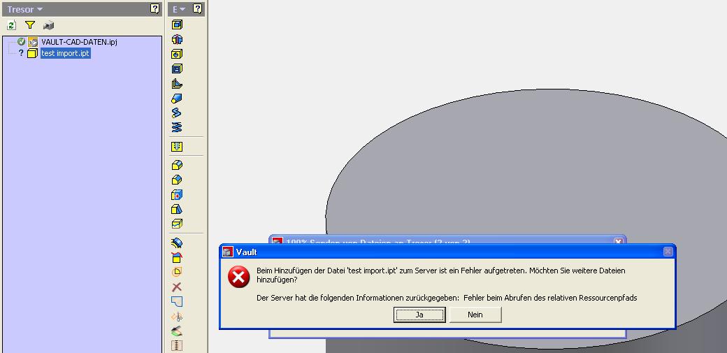

Hallo Leute,
hatte eine funktionnierendes Tresorprojekt:
nun kommt beim hinzufügen von IV-Datein ständig die Fehlermeldung: Fehler beim Abrufen des relativen Ressourcenpfads
kann mir wer helfen; bin kurz vorm verzweifeln
habe Bilder im Anhang von Projektdatei, Stammordner, Vault-Explorer
vielen Dank

die Fehlermeldung sagt doch noch mehr, oder ?
du hattest einen funktionierenden Tresor, zwischenzeitlich hast du ziemlich sicher was geändert, oder ?

Anbei die komplette Fehlermeldung.
Leider weiß ich nicht mehr was ich geändert habe.
Bewusst habe ich jedoch nichts geändert.

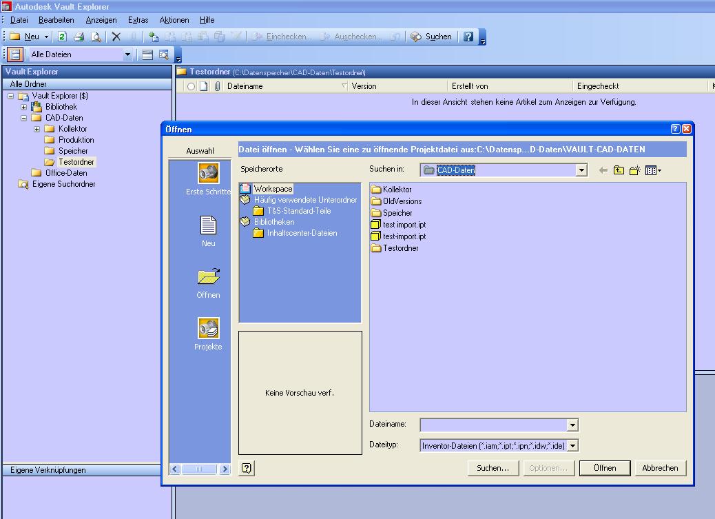

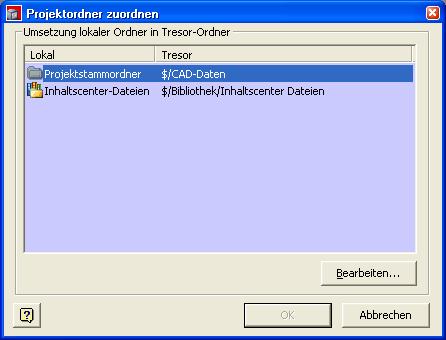

Überprüfe mal den lokalen Pfad der Datei und den Pfad wo Vault sie ablegen würde wenn sie schon im tresor wäre. Ich denke deine Zuordnung zwischen lokal und Tresor stimmt nicht (mehr)

Also wenn ich einen Testordner im Vaul-Explorer erstelle und ich klicke auf "gehe zu Arbeitsordner" -> erscheint im IV im Workspace dieser Ordner auf

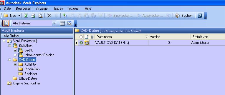

guggst du hier :
http://discussion.autodesk.com/adskcsp/thread.jspa?messageID=4834416
möglicherweise ein Berechtigungs-problem

Das heißt das "Berechtigungsproblem" geht vom Server aus und nicht vom Vault. Denn im Vault bin ich als admin angemeldet.

grundsätzlich läuft der Vault unter einem eigenen "Benutzer", dabei hat deine Benutzerrolle keinen einfluß.
Damit die ADM die verschiedenen Interaktionen ausführen kann, braucht dieser Benutzer auf verschiedenen Verzeichnissen Rechte.
Ich vermiute, das das Filestore Verzeichniss nicht die nötigen Berechtigungen besitzt oder nicht an neue Unterverzeichnisse vererbt werden. Ich habe auch schon feststellen können, das Benutzergruppen die Rechte hatten, aber die zugehörigen Mitglieder diese nicht oder noch nicht hatten., was dann auch zu solchen effekten führen kann.

Hallo Stefan,
habe deine Beiträge unseren Admin gezeigt. Der daraufhin die Berechtigungen änderte.
Und es funktioniert.
Spitze. Vielen Dank.
Ein Problem weniger.
