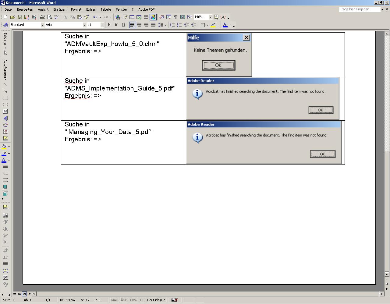

Hallo Ihr Fleißigen,
Vault läßt sich nicht mehr bereinigen, es kommt eine Meldung über einen Timeout, weiß jemand wo der Timeout eingestellt werden kann?
Unter den erweiterten Einstellungen gebt es den "Connection Timeout" dieser hat keinen Einfluß,...
Habe auch schon versucht durch eine der Optionen den Datenbestand zu verkleinern, geht aber auch nicht...

Hallo mm
schau doch mal in der Doku und in der Datei : "Connectivity.VaultManager.exe.Config" nach
Grüße stefan

Hallo Stefan,
danke für den Input, anbei die Ergebnisse,...
In der Connectivi.... schaue ich noch....

Original erstellt von mmcs:
Hallo Stefan,
mm
konnte den timeout in der Connectivi... raufstellen, anscheinend ist der Datenbestand bereits zu groß um bereinigt zu werden, muss jetzt aufhören, melde mich morgen wieder...
Danke!
