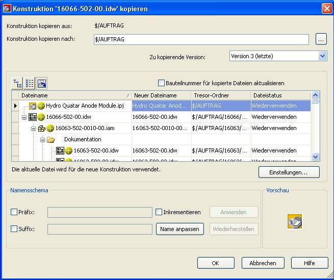

Hallo Forum,
Die Vault Funktion Konstruktion kopieren geht nicht mehr. Normaler Weise ist die oberste Datei automatisch auf kopieren gestellt (blaues Zeichen). Das ist jetzt nicht mehr so. Aber die Datei lässt sich auch nicht von Wiederverwenden auf kopieren umstellen?
Hat jemand einen Tip?
Liegt es eventl. an der Projektdatei (siehe Screenshoot)?
Gruß Fritze

Versuch mal die untergeordneten zuerst zu verändern!
Gruß Andre

Hallo Andre,
hab ich schon versucht. Geht auch nicht.
Die Daten wurden von einer Projektdatei in eine Tresordatei umgewandelt und dann eingcheckt.(Lieferantendaten)
Sollte man dann doch die umgewandelte Tresordatei löschen und nur mit der eigentlichen Tresordatei weiterarbeiten?
Kann das daran liegen?

Du musst die Daten, nachdem Du die Projektdatei zur Tresordatei gemacht hast, mit dem Inventor zum Tresor hinzufügen, nicht mit Vault!
Oder erst alle mal mit Inventor einchecken!

Hallo Andre,
Sorry, hab mich wohl nicht klar genug ausgedrückt.
Ich habe die Dateien nach dem umwandeln der Projektdatei zur Tresordatei mit dem Inventor zum Tresor hinzugefügt.
Habe die Lösung gefunden:
Es war tatsächlich an der umgewandelten Projektdatei gelegen.
Ich habe diese nun im Tresor und lokal gelöscht, dann die Tresordatei
im Inventor aktiv gesetzt, die oberste Baugruppe aus Tresor ausgecheckt und überprüft ob alle Daten gefunden werden, dann wieder eingecheckt.
Danach tut die Funktion "Konstruktion kopieren" wieder ohne Probleme.

STRG-Taste gedrückt halten und mit Maus auf obere Baugruppe (*.idw) drücken.
Beim ersten mal wird alles auf Wiederverwenden gesetzt!
beim zweiten mal auf COPY !
