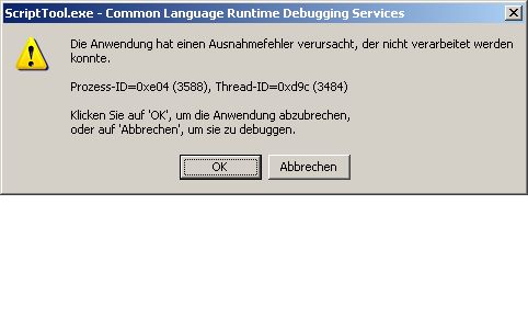

unser Admin versucht gerade Vault5 auf unserem Server zu installieren.
Der Installationsvorgang bricht sofort ab mit der Fehlermeldung
wie im Bild zu sehen.
Wir wissen nicht mehr weiter  , wie können wir den Fehler eingrenzen ?
Server: Win2003 Server-Standard Edition mit allen SPs,
IIS läuft.

Hallo Erich,
was gibt das Präinstallationstool aus ?
laufen auf eurem Server die SharePoint Services ?
Ist euer Server ein Domänencontroller ?
Grüße Stefan

Hallo Stefan,
ich weiß jetzt nicht genau, was du mit Präinstallationstool meinst,
jedenfalls kommt der Fehler sofort, nachdem man auf
CD\...\Vault\Server\Setup.exe
doppelklickt, die Installation beginnt eigentlich erst garnicht
SharePoint Services laufen nicht,
Server ist ein Domänencontroller
Erich

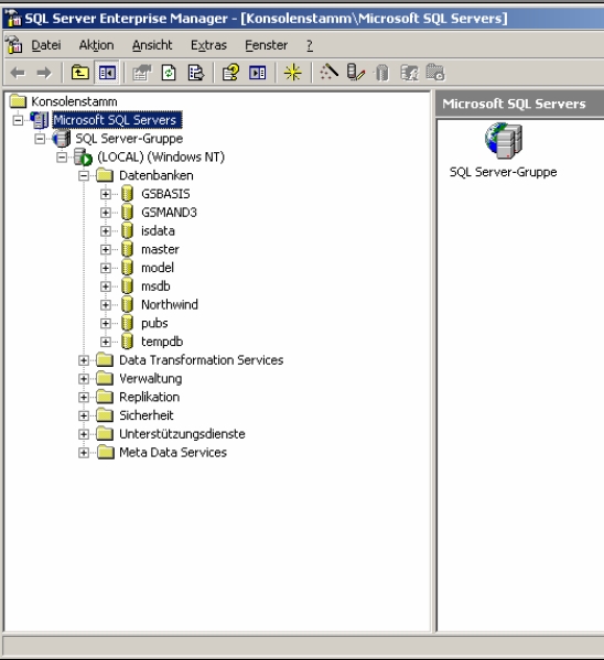

wir haben jetzt die MSDE-Datenbank mit Hilfe der
SQL-Installations Disk auf SQL-Server 2000 upgedatet.
Dies hat soweit geklappt (keine Fehlermeldung).
Allerdings können wir nicht nachprüfen, ob Vault jetzt tatsächlich
auf SQL-Server läuft, man kann mit dem Enterprisemanager
nicht darauf zugreifen, sondern nur auf die Instanz des
Warenwirtschaftsprogrammes.
Das einzige was sich "sichtbar" geändert hat, dass im
Data-Verzeichnis der MSDE-Datenbank zusätzliche Dateien
angelegt wurden.
Wir sind etwas verwirrt
Erich

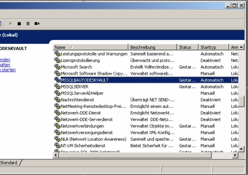

Hallo Erich,
also ich sehe bei mir alle Instanzen .... im EnterpriseManager
Aber prüfen geht auch einfach : einfach die MSDE Dienste abdrehen ...
Grüße Stefan

Hallo Stefan,
tut mir leid, dass es so lange gedauert hat,
unser Admin ist ein "Externer" und leider oft
nicht zum Greifen nahe.
Ich bin mir leider immer noch nicht sicher, ob
Vault auf dem SQL-Server läuft.
Wie kann man die MSDE-Dienste abdrehen ?,
man kann nicht erkennen, welcher Dienst der MSDE-Dienst ist.

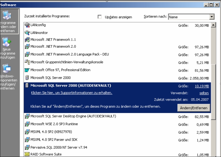

Folgende Sachen machen mich ein wenig stutzig:
- Es befinden sich zwei Prozesse "sqlservr.exe" in der Prozessliste.
- Unter "Systemsteuerung->Software" erscheint AUTODESKVAULT sowohl
  in der MSDE als auch im SQL-Server, wobei in der MSDE anscheinend
  die Daten liegen, wegen Ihrer Größe.
- Im Enterprisemanager ist von AUTODESKVAULT nichts zu sehen.
Wie bereits erwähnt, ist das Update ohne Fehlermeldung durchgelaufen.
Erich

Hallo Erich,
bei mir schauts so aus.
So wie ich das bei dir sehe läuft der Vault noch unter der MSDE.
Zumindestens kann ich keine Vault Datenbank sehen.
Die MSDE ist auch ein SQL-Server. Aber etwas eingeschränkt. Deswegen läufts auch auf beiden.
Grüße Stefan

erstellt am: 26. Apr. 2007 20:59    Editieren oder löschen Sie diesen Beitrag!  <-- editieren / zitieren -->   Antwort mit Zitat in Fett Antwort mit kursivem Zitat    Unities abgeben: 1 Unity (wenig hilfreich, aber dennoch)2 Unities3 Unities4 Unities5 Unities6 Unities7 Unities8 Unities9 Unities10 Unities
Hallo Stefan,
unser Admin meint nun dazu, dass eventuell durch das Update
lediglich die Beschränkung der MSDE aufgehoben wurde, und nun
zu einem vollwertigen SQL-Server aufgestiegen ist.
Das würde event. erklären, warum in "Systemsteuerung->Software"
einmal der Eintrag "Microsoft SQL Server 2000(AUTODESKVAULT)"
und einmal "Microsoft SQL Server Desktop Engine(AUTODESKVAULT)"
vorzufinden ist.
Der erste Eintrag zum Freischalten, und der zweite weiter für
die Daten.
Allerdings war das eine rein spekulative Meinung vom Admin.
