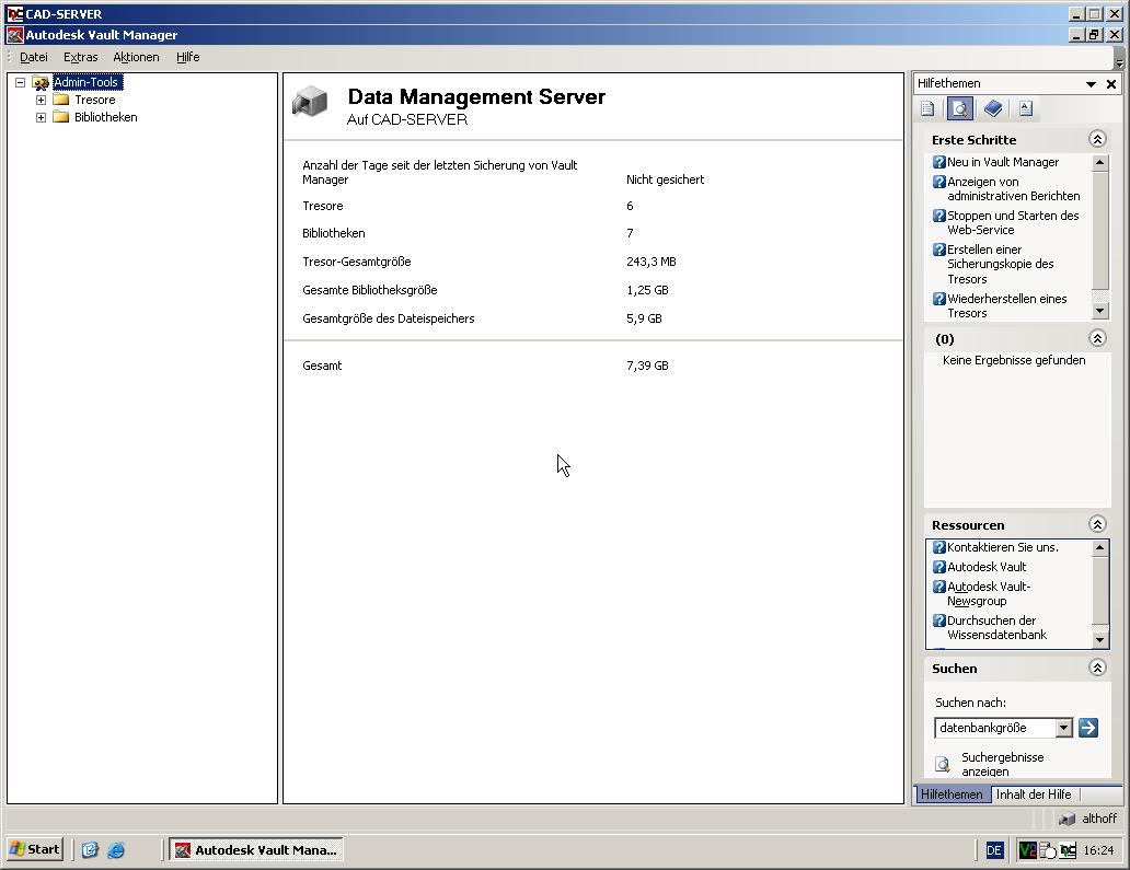

der Vault soll doch bei einer Datenbankgröße von 1,5 GB langsamer werden.
Wie groß ist meine Datenbank? 7,39 GB?
Gruß Andre

Die Datenbankgröße (Tresorgröße) ist doch nur 243 MB - war das die Frage? 5,9 GB nehmen doch nur die Datendateien (IPT IAM usw. irgendwo auf der Platte ein - im FileStore).

Ja, genau das war die Frage! Danke!

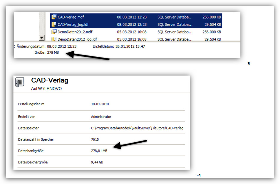

hier ein Bild was zeigt, wie sich die DB Grösse rechnet.
Vault 5 wird nicht mit SQL 2008 arbeiten. Steht zumindes nicht in der readme. Es könnte helfen, mit der Express 2005 zu arbeiten.
Besser noch updaten nach 2012.
Gruß Jürgen
