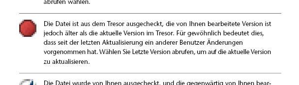

Hallo ihr Lieben
Ich glaube den Grund gefunden zu haben, weswegen ich die
Dateisymbole flasch gedeutet habe
Ich habe die Symbolbeschreibung nähmlich aus dem Autodesk Buch
"Vault 5 - Verwalten ihrer Daten" dort steht nähmlich:
Da habt ihr den Beweis
Dort steht es schwarz auf weis, dass die Datei ausgecheckt ist
Mich wundert es, dass der Fehler nicht bemerkt worden ist... naja
ist ja bei einer neuen INV-Version nicht anders
-Der User wird die Fehler schon ausmerzen-
Habt ihr eine zuverlässige Quelle mit den "richtigen" Beschreibungen
der Symbole für mich?

Hallo Pablo,
Gib mal in der Vault-Explorer Hilfe, bei der Suche, "Vault-Symbole" ein.
Dort ist es dann richtig erklärt!
Nachtrag: Jetzt hab ich gerade zufällig das !original! Handbuch "Verwalten Ihrer Daten" von Vault 4 in der Hand. Da sind sie Symbole auch wunderschön erklärt. Aber in schwarz/weiß !!    Und ohne Beschreibung der Farben.
Einfach "Wunderbar"!
mfg Robert
