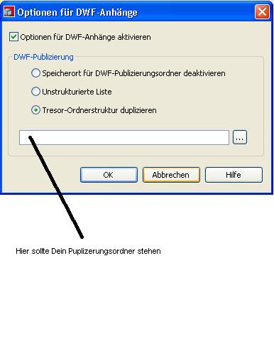

Im Vault Explorer auf Extras/Verwaltung/Optionen für DWF-Anhänge definieren/Hacken bei "Optionen für DWF-Anhänge aktivieren" aktivieren und unter DWF Puplizierung gewünschte Option wählen.

Da ist alles gesetzt!

Nachdem Du den Puplizierungsordner festgelegt hast sollte Vault 5 die DWF´s dort hinschreiben!
Es werden aber nur neue oder geänderte Daten beim einschecken pupliziert.
Also auschecken - speichern - einchecken ist zuwenig, die Daten müssen bearbeitet werden!

So, es funktioniert nun, allerdings nur wenn man die Dateien aus Iventor heraus eincheckt! Mich wundert das ein wenig, da ich das auch schon vorher porbiert hatte. Vielleicht liegt es an einer der folgenden Änderungen:
- Installation der Inventor DWF Extension
- unter Projekte ebenfalls den Puplizierungspfad eingegeben
Die Inventor DWF Extension habe ich vorgenommen, weil mir vorher aufgefallen ist, das die Vorschau im Vault Explorer nicht funktioniert hat. Ich habe neben Inventor den DWF Composer installiert und konnte mich bei Installation an eine Meldung, dass schon eine neuere Viewerversion installiert sei. Daraufhin habe ich gedacht, dass könne das Problem sein. Jedenfalls muss ich nun von DWF Composer 2 auf Design Review upgraden, da sonst im Vault eine Fehlermeldung aufgrund verschiedener Versionen zwischen Composer und Viewer kommt.
