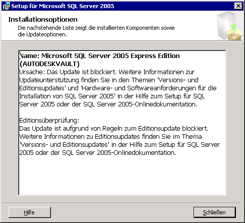

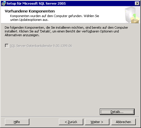

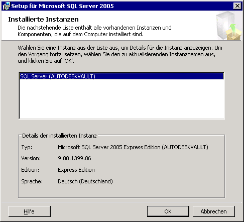

ich glaube ich brauche mal Hilfe von Euch.
Ich habe auf unserem Server Productstream 5 installiert (mit MSDE).
Danach habe ich ein Update auf SQL 2005 Express durchgeführt (mit der Productstream CD).
Da unser Tresor aber sehr groß ist, möchte ich eine Test-Version vom vollwertigen SQL 2005 installieren. (Bisher benutzen wir SQL2000)
Bin genau nach Anleitung vorgegangen, aber ich bleibe leider an einer Stelle stecken:
Es kommt beim Installieren zu folgender Meldung:
Editionsüberprüfung:
Das Update ist aufgrund von Regeln zum Editionsupdate blockiert. Weitere Informationen zu Editionsupdates finden Sie im Thema 'Versions- und Editionsupdates' in der Hilfe zum Setup für SQL Server 2005 oder der SQL Server 2005-Onlinedokumentation.
Natürlich habe ich in der Onlinedoku nachgesehen, aber dort steht, dass ich Express nach SQL2005 upgraden kann.
Wo ist mein Gedankenfehler?
Kann mir jemand sagen, wie ich den Tresor nach Voll-SQL2005 bekomme?
Danke.

eigentlich steht doch genau geschrieben (in deinem letzten Bild) was du tuen mußt. Gut gelesen hast du.
Ich vermute, da ich es hier nicht nach vollziehen kann, das du entweder noch andere Instanzen laufen hast, deine Hardware nicht ausreichend ist, oder die Autodesk Vault Instanz einen vollwertige Version voraussetzt. Letzteres wird wohl zu treffen.
P.S.: SQL 2005 express kann mit einer Datenbank von 4GB umgehen. Das ist schon recht mächtig.
Was ich noch probieren würde: von SQL 2000 auf SQL 2005 upgraden. Sollte auch gehen.
Grüße Stefan

Der Weg zu SQL2005 geht nur über SQL Express. Wenn man es direkt von der MSDE probiert, bekommt man (auch) Deine Meldung.
Warum es bei Dir spießt, kann Dir nur die M$-Seite verraten.
Man kann übrigens nur von der dt. SQL Express auf den dt. SQL2005 hochziehen.
Jetzt kann nur sein, daß Du die falsche Version (nähmlich von der Ausbaustufe/Mächtigkeit) von SQL2005 hast.
Aber dazu gibts Infos auf der SQL-Seite von M$.

Habe den Fehler gefunden.
Die Evaluierungkopie vom SQL 2005 kann NUR eine Evaluierungskopie vom SQL 2000 updaten! (Also kein Express)
Habe das Problem in den Griff bekommen, indem ich die Evaluierungskopie vom SQL 2005 vor der Installation von Productstream/Vault installiert habe.
Dann klappts wunderbar.
