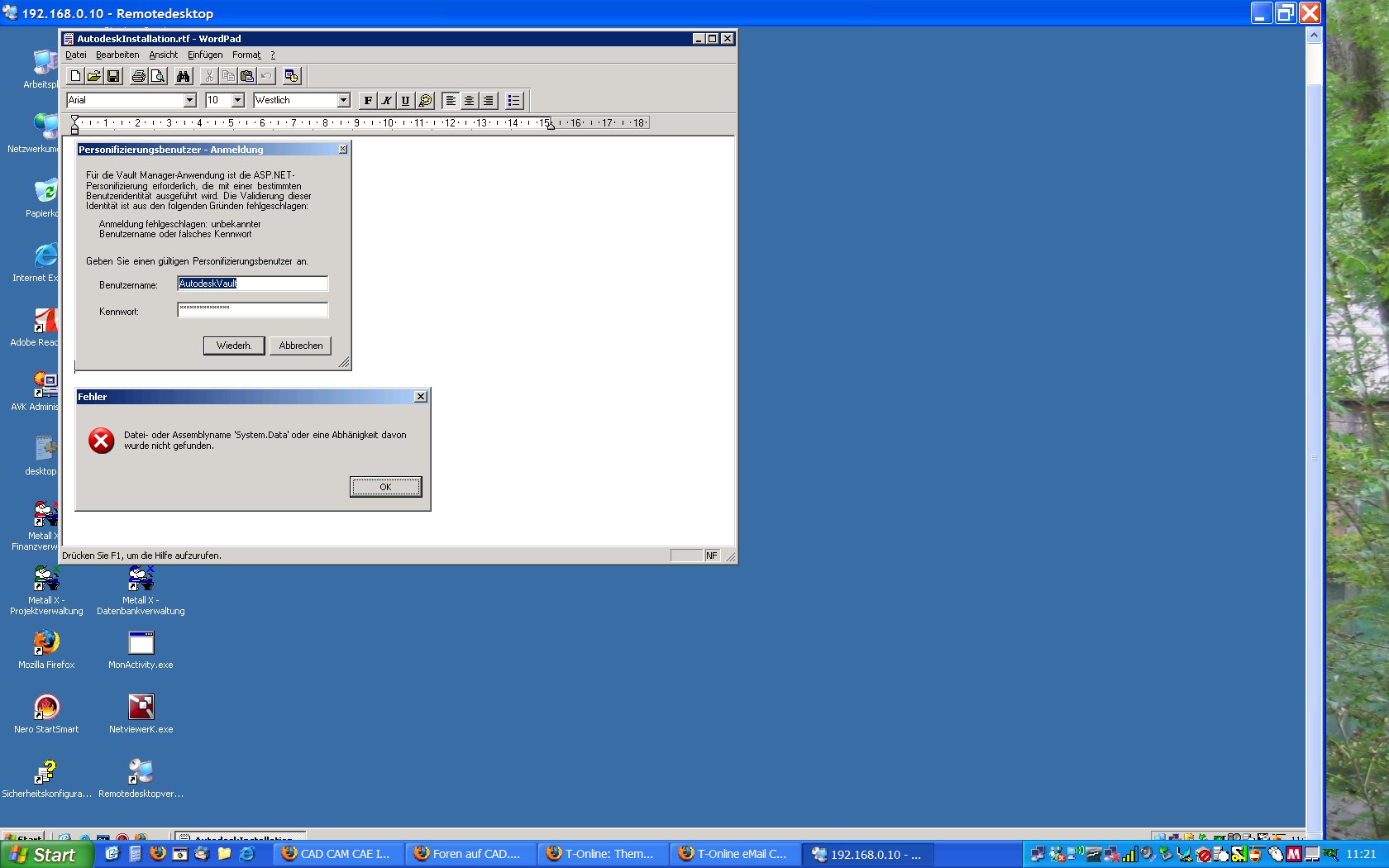

Wir haben versucht den Vault Manager auf einen Windows 2003 Server zu installieren.
Die Installation erfolgte von einer INVENTOR 11 Professional CD.
Die erste Meldung war, das der IIS nicht installiert ist.
- Installation abgebrochen; IIS 6 nachinstalliert; SP1; Server neugestartet
- aspnet_reg iis.exe -i bekannt gemacht
- Erneuter Versuch Installations CD IV 11 P bis Meldungsfenster siehe Bild
- domäne/AutdeskVault
- SQL Server läuft..
- Aktuelle Stand möchte mit SA Konto am Server anmelden und dann meherer Versuche AutodeskVault als Domän Benutzer eingetragen (ADMIN) und Vollzugriff auf alle Platten.
- Dann kamm beim Start von Vault Manager die zweite Fehlermeldung vom Bild
Wir kriegen ums verrecken nicht raus was wir falsch gemacht haben.

gebe als Anmeldenamen ein:
Anmeldename ändern.  Domänennamen\AutodeskVault
Hier noch ein Auszug für diesen Fehler.
This error is usually caused by a lack of permissions for the process identity of the ASP.NET worker process (aspnet_wp.exe). The process identity is the ASPNET account by default depending on the operating system. If you are running IIS 6.0 (on Windows 2003 Server) it is usually the NETWORK SERVICE account.
To resolve the issue, you need to grant the ASPNET account (or NETWORK SERVICE) the following permissions on the
C:\Program Files\Autodesk\Data Management Server 5\Web\Services\
folder and all children:
• Read & Execute
• List Folder Contents
• Read
