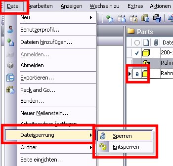

erstellt am: 14. Aug. 2006 21:25    Editieren oder löschen Sie diesen Beitrag!  <-- editieren / zitieren -->   Antwort mit Zitat in Fett Antwort mit kursivem Zitat    Unities abgeben: 1 Unity (wenig hilfreich, aber dennoch)2 Unities3 Unities4 Unities5 Unities6 Unities7 Unities8 Unities9 Unities10 Unities Nur für ulmos 10 Unities + Antwort hilfreich
Original erstellt von ulmos:
... dass vesehentlich eine neue Version erstellt wird? ...
Das versehentliche Versionieren kann man doch mit der Dateisperre verhindern.

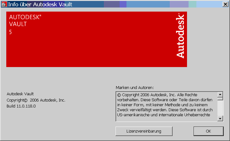

Vielen Dank für die Antwort Michael!
Das würde mein Problem lösen, aber...

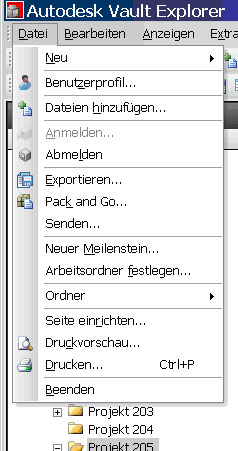

...wir arbeiten mit Vault5 (siehe Anhang)
Da fehlt irgendwie der Menupunkt "Dateisperrung" (siehe Anhang)
Mit welcher Version hast Du den Screenshot gemacht?
Gruss Uli
... Da fehlt irgendwie der Menupunkt "Dateisperrung" (siehe Anhang) ...
Oops, das scheint dann ein Fehler meinerseits zusein. Der Screenshot kommt aus Product Stream 5 und scheinbar ist die Funktion in Vault nicht vorhanden. Ich hatte zwar extra im Autodesk Vault 5 Handbuch "Verwalten Ihrer Daten" nachgeschaut und da ist im Kapitel 3 "Autodesk Vault Explorer" auf der Seite 35 das Dateimenü von Vault abgebildet (im Zusammenhang mit Pack & Go) mit dem Befehl "Dateisperrung", aber das scheint dann auch ein Screenshot aus PS zu sein.
Ich habe leider "nur" PS installiert und kann daher nicht nachschauen wie es im Vault aussieht, sorry.
Beste Lösung = Update auf PS.
