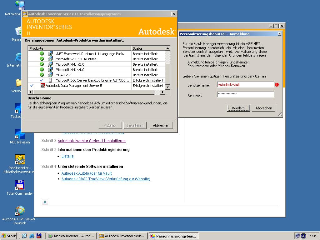

wollte gerade den DataManagementServer5 mit Vault5 installieren.
Bei der Installatin möchte er einen Personaifizierungsbenutzername mit
Kennwort haben, welchen Benutzer muß man da genau anlegen ? Er schlägt AutodeskVault vor legt diesen auch an, akzeptiert ihn aber nicht.
Was muß ich tun ??

Hallo Andi!
Den IIS hast Du vorher installiert?
Unter Internet Information Dienste/Services/Eigenschaften hast Du bei den Sicherheitseinstellungen "Authetifizierung durch IIS" (oder so ähnlich) aktiv?
Denn das ist eine Konfiguration des Webservices, das Anlegen des Users AutodeskVault läuft automatisch im Hintergrund ab.

Hallo Andreas,
versuche mal " Domänennamen\AutodeskVault"  als Benutzername.
Kontrolliere die Verzeichnisrechte: C:\Program Files\Autodesk\Data Management Server 5\Web\Services\ für dieses Veruzeichnis
Read & Execute  Rechte,
und für alle darunterliegenden Verzeichnisse.
Gruß Jürgen

Hallo Jürgen,
habe es mit dem Domänennamen\AutodeskVault versucht, leider aber ohne Erfolg. Er möchte unbeningt einen Benutzername mit Passwort haben ??
Im Verzeichnis c:\Programm Files\Autodesk\Data Management Server 5
gibt es kein Verzeichnis mit dem Namen Web ??
Andi

Hallo Andi,
Frage: Installierst Du auf einem Server? Wenn Ja: ist dieser Server in einer Domäne?
Ich hatte diesen Fall bis jetzt 1x. War eine etwas...sagen wir mal...merkwürdige Server-Installation.
Die Eingabe muss wie folgt sein: Domänen-Name\AutodeskVault oder Rechnername\AutodeskVault.
Beim Kennwort bin ich mir nicht ganz sicher. Entweder "AutodeskVault" oder "Padnammunhoy467" (das ist kein Scherz!).
Wenn nicht, bitte mal einen ScreenShot des Dialogs posten.
Viel Glück
Stefan

erstellt am: 27. Jul. 2006 10:47    Editieren oder löschen Sie diesen Beitrag!  <-- editieren / zitieren -->   Antwort mit Zitat in Fett Antwort mit kursivem Zitat    Unities abgeben: 1 Unity (wenig hilfreich, aber dennoch)2 Unities3 Unities4 Unities5 Unities6 Unities7 Unities8 Unities9 Unities10 Unities
Hallo Stefan,
hat tatsächlich geklappt, habe allerdings vorher nochmals alles gelöscht und neu installiert.
Vielen Dank

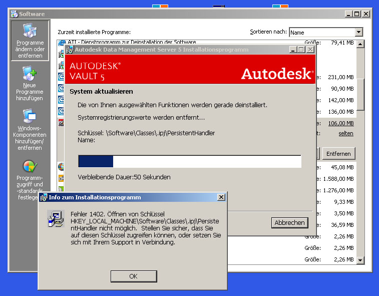

Hallo Andi & Co,
Original erstellt von Andi S:
Hallo Stefan,
Vielen Dank
Andi
wie hast Du den ADMS5 deinstaliert ?
Ich bekomme folgende Fehlermeldung (s. Bild). Sonst habe das gleiche Problem was Du auch hattest, ich kann mich aber nicht ans ADMS anmelden.
Hilfe
Peter

erstellt am: 02. Aug. 2006 15:25    Editieren oder löschen Sie diesen Beitrag!  <-- editieren / zitieren -->   Antwort mit Zitat in Fett Antwort mit kursivem Zitat    Unities abgeben: 1 Unity (wenig hilfreich, aber dennoch)2 Unities3 Unities4 Unities5 Unities6 Unities7 Unities8 Unities9 Unities10 Unities Nur für Andi S 10 Unities + Antwort hilfreich
Hallo Andi & Co,
    Zitat riginal erstellt von Andi S:
    Hallo Stefan,
    Vielen Dank
    Andi
Hilfe
Peter
Versuch mal unter C:\Windows\System32\Macromed\Flash\uninstFl.exe und dann noch mal installieren...
Wenn's nix hilft, mal einen neuen Administrator anlegen und mit dem installieren...
