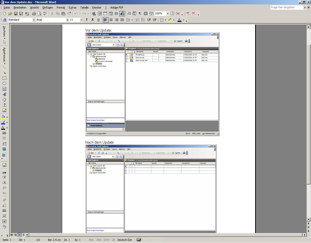

Hallo erstmal,
wir haben eine Vault 5 installation auf einem WIN 2000 Server durchgeführt. Nach dem installieren haben wir schön die Funktionalität getestet. Ging alles bestens!
Dann kam das Upgrade auf Full-SQL Standard Edition. Ein und Aus-checken geht aus Inventor einwandfrei! Im Vault Explorer bekommen wir eine Fehlermeldung die als einzige Info "wenden sie sich an den Systemadministrator" enthält. Die Ansicht zeigt nur die Spalten und Zeilen, man sieht auch das beim hinzufügen weitere Spalten entstehen, allerdings sind die Felder leer??
Im Filestore werden die Dateien angelegt.
Hat jemand eine Idee, oder vielleicht schon mit diesem Problem gekämft?
Viele Grüße!
mm

erstellt am: 19. Jun. 2006 17:58    Editieren oder löschen Sie diesen Beitrag!  <-- editieren / zitieren -->   Antwort mit Zitat in Fett Antwort mit kursivem Zitat    Unities abgeben: 1 Unity (wenig hilfreich, aber dennoch)2 Unities3 Unities4 Unities5 Unities6 Unities7 Unities8 Unities9 Unities10 Unities
hier mal ein Bild, damit Ihr Euch vorstellen könnt, wie das aussieht!

Hallo mm,
du kannst folgendes probieren :
1. über die Verwaltung --> Dateieigenschaften deine Spalten neu zuweisen
2. mal deine Dateien aus und einchecken
Grüße Stefan

tritt das Problem bei allen Clients auf?
Hast Du schon mal den Vault Client de- und neuinstalliert?
Gruß Jürgen
