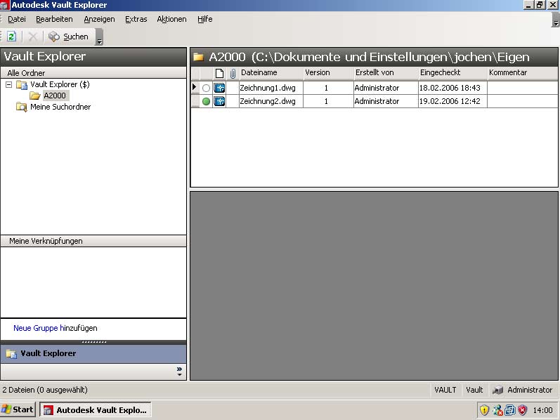

ich teste zur Zeit Autodesk Vault und möchte unsere bestehenden GAIN Daten konvertieren. Ich habe in der Vault Datenbank entdeckt, dass es Properties-Tabellen gibt, die offensichtlich dafür gedacht sind, die einzucheckenden Dateien mit Zusatz- bzw. Metainformationen zu versehen. Die Daten möchte ich dann im nächsten Schritt mit Informationen aus der RaimaDB abgleichen.
Zunächst stellt sich mir die Frage, wo ich einstellen kann, welche Attribute bzw. Zusatzinformationen der User beim Eincheck-Vorgang mit angeben muss...
Kleines Beispiel:
Ich checke eine Datei ein und möchte eigentlich noch Zusatz-Angaben zum Ersteller, Modell, Baureihe, usw. machen.
Geht das, wenn ja wo kann man das customizen bzw. einstellen?

Beim Einchecken in Vault werden gründsätzlich erstmal alle Inventor-Properties eingelesen. Was letztendlich in der Vault Oberfläche zu sehen ist kann im Vault konfiguriert werden.
Im Vault hast du nicht die Möglichkeit irgendeine Eigenschaft zu bearbeiten.

der Vault liest alle Dateieigenschaften ein, darüber hinaus werden
bei Inventor Dateien die "I-Properties" eingelesen, auch die benutzerdefinierten Eigenschaften. Für andere Dateien wie zum BS- PDF giebt es die Möglichkeit I-Filter zu installieren, damit können dann erweiterte Eigenschaften in den Vault übernommen werden.
Bei AutoCAD ( Mechanikel)  können auch die Block Attribute eingelesen werden.

Hallo Jochen,
schau mal im Vault-Explorer unter :
Extras --> Verwaltung --> Eigenschaften --> Dateieigenschaften
dann noch die Hilfe bemühen und den Vergleich mit Gain im Kopf abschalten
Grüße Stefan

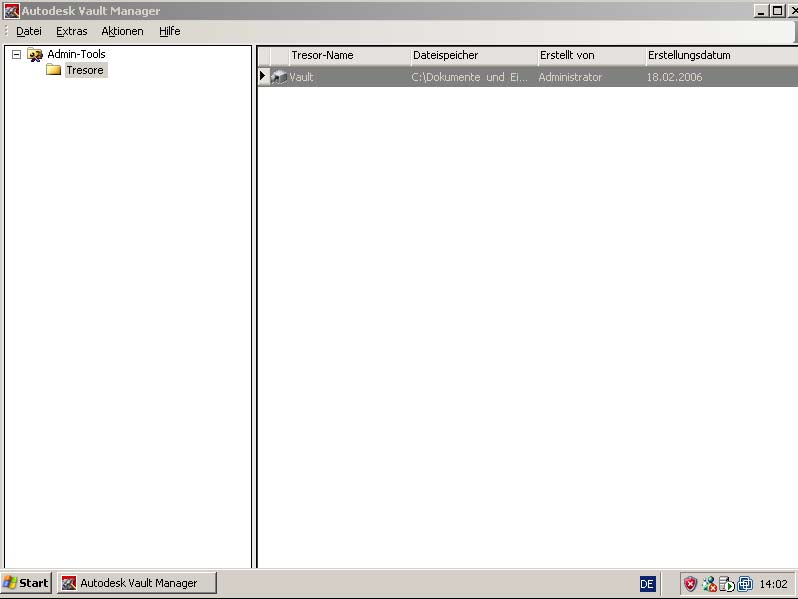

Hallo jochen
Hast du denn auch den Blocknamen im Vault bekanntgemacht ?
Das mußt du über den Vault Manager auf dem Server machen.
Extras -> Indexblockattribute
Um diese zu sehen mußt du dann noch im Vault Explorer die Eigenschaften in deine Ansichten holen.
Gruß Gerd

Wenn ich den Vault-Manager auf dem Server starte und mich als Administrator (default) anmelde, dann sehe ich den aktuellen eingehängten Tresor. Das Menu enthält allerdings keinerlei Untermenus oder auch Kontextmenus... Außer das Dateimenu -> hier kann man auf Beenden gehen :-)
Leider bin ich so auch nicht in der Lage User anzulegen und Berechtigungen zu ändern... Ich nehme an, dass man dies ebenfalls über das Menu machen kann...

Hallo Jochen
wenn du ACAD-Attributte im Vault verwenden möchtest mußt du diese wie oben geschrieben im Vault Manager ( auf deinem Server) bekannt machen.
Beispiel Schriftkopf : der Block hieß bei mir DIN999 ( ich grüße die Genius-Zeiten) :
- Vault Manager öffnen
- unter Extras --> Indexblockattribute den Block (hier DIN999) hinzufügen
- jetzt die Daten uber den Vault Explorer ( dein Client) oder besser über die integrierten Menüs ( AutoCad MTD oder IV) hinzufügen
- über den weiter obengenannten Vorgang und Anpassen der Menüs im Vault Manager machst du die Daten im Vault sichtbar.
wenn du schon Daten im Tresor hast, benötigt der SQL etwas Zeit um die Daten zur Verfügung zu stellen. Dies kannst du durch auschecken und wieder einchecken ( nicht auschecken rückgängig ! ) beschleunigen, da beim Einchecken dieser Block neu gelesen wird.
Der Punkt Aktionen --> Eigenschaften neu indizieren im Vault Manager hat hier keinen Einfluß
Benutzer kannst du nur im Vault Explorer ( auf dem Client ) anlegen und nur dann wenn du auch die entsprechenden Berechtigungen hast. Das ist vielleicht etwas verwirrend da man annehmen sollte das die Benutzer vom Vault Manager auf dem Server angelegt werden.

1. Ich hab ein Windows 2003 Server + Vault + MSDE installiert. Die MSDE bringt Vault ja mit. Anschließend hab ich mich als Administrator angemeldet -> Interessanterweise enthält das Menu außer Datei->Beenden keinerlei Funktionen. Ich seh zwar die anderen Menüpunkte, wie z.B. Hilfe - wenn ich allerdings draufklicke passiert nichts, d.h. es sind keine Untermenüs zu sehen.
Da ich kein Zugriff auf die Menus habe, kann ich nur erahnen was diese eigentlich beinhalten. Ich vermute mal, dass es sich um
Funktionen wie Block-Angabe zur Indizierung (im Vault Manager) und Benutzerverwaltung (im Vault Explorer) geht...
Ich hab den Vault Explorer und Vault Data Management Server (V4) von der roten CD installiert die bei unseren AutoCAD Mechanical 2006 Medien dabei waren. AutoCAD Mechanical hab ich noch nicht installiert - könnte es folglich sein, dass ich erst Mechanical registrieren muss bevor die Menus sichtbar werden...?

Hat es von Euch schon mal jemand geschafft, Vault 4 in einer VMWare-Instanz in Kombination mit dem Windows 2003 Server zu installieren?
Ich versuche ausschließlich die Installation von Vault in einer VMWare-Instanz, aber so wie es ausschaut - werden keine Menus im Vault Manager angezeigt wenn man sich als Administrator anmeldet.
Und im Vault Explorer fehlt unter Extras (Optionen) der Menu-Punkt um Benutzer anzulegen...
- Muss ich AutoCAD Mechanical 2006 vorher auf dem Vault-Server installieren damit mir die Optionen zu den Block-Attribute angezeigt werden
- Muss ich den Vault Explorer evtl. auch auf dem Vault Server installieren?
