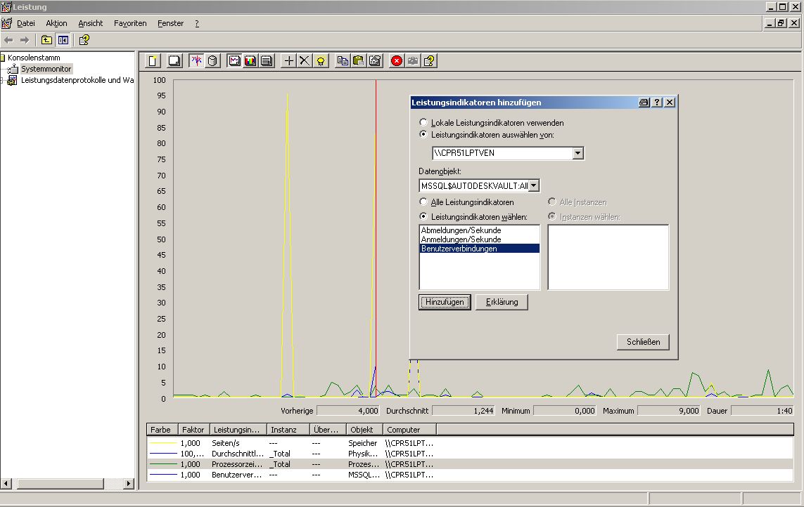

weiss jemand von euch ob die "Zugriffsbeschränkungen" von 10 Usern (danach solls ja langsam werden) auch bei ausschließlicher Verwendung des Contentcenters gilt.
Verwendet werden soll nicht der Vault, sondern der Autodesk Datamanager lediglich zur gemeinsamen Benutzung der Normteile.

Soviel ich weiß, ist das eine Einschränkung der MSDE.
Also fürchte ich ...
Wobei auszuprobieren wäre, ob der Effekt erst beim Aufruf des ContentCenters eintritt (also die Anzahl der gleichzeitig offenen CC-Fenster, nicht der aktiven Projekte).
Kann ein Bitverbieger die aktuelle Anzahl der zugreifenden User feststellen?

Hi Tom,
kontrollieren könnte man die Zugriffe über:
Start-Systemsteuerung-Verwaltung-Leistung,
hier kann man die Zugriffe auf Inventorcontent oder AutodeskVault sichtbar machen (siehe jpg).
Ob die Zugriffszeiten bei mehr als 10 Usern in den Keller gehen werde ich morgen Abend mal mit 14 Rechnern bei unseren Schulungsrechnern live testen.

halte noch etwas die Spannung, komme erst nächste Woche zum Testen.
