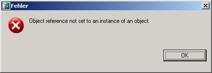

Hallo Zusammen
Lange ging alles gut, doch plötzlich hat einer der clients keinen Kontakt zum Vaultserver mehr. Fehlermeldung siehe jpg.
Auf andere Vaultserver im Netzwerk funktioniert der Kontakt noch einwandfrei!
Wer kann helfen?

Hallo Andreas,
auf andere Vaultserver gehts noch? Wieviele Server habt ihr denn für Vault? Server sollte es doch wohl nur einen geben oder? Wie viele clients gibt es?

Hallo Wolfgang
Stimmt schon, wir arbeiten mit 2 Vault servern, den einen in unserem Netzwerk für unsere eigenen Projekte und Daten, und den anderen im Netzwerk unseres Kunden in einem via VPN verbundenen Netzwerk.
Dazu hat ja das Anmeldefenster eigens scrollbuttons für die Server-IP und Server-Namen!
Bei einem Client funktioniert nur der Zugriff auf unseren eigenen lokalen Server nicht! beim anderen kein Problem. Das Problem haben wir erst seit kurzem, Funktioniert hatte es schon über 6 Monate.
Wir sind uns keine Änderungen bewusst!

Hallo Andreas,
bei mir war der Norten 2005 Schuld und zwar nach einer Aktualisierung der Software.

hi Andreas,
versuch mal diesen Key zu löschen, hier werden die letzten logins gespeichert, habe selber Probleme mit Vaultnamen gehabt die ein zweites mal angelegt wurden. Eventuell entsteht dieses Problem bei dir durch oftmaligen Wechsel des Vaults.
HKEY_CURRENT_USER\Software\Autodesk\Plm\V4.0\Preferences\System\Login\LoginHistory
Grüße Wolfgang

Danke für eure Tipps.
Hat alles nichts genützt, nur jetzt geht auch der Zugriff auf den 2. Server nicht mehr!
Habe auch versucht den Vault neu zu installieren. Selbst alle Registry-Einträge gelöscht und neu installiert.
Vault 3 deinstalliert, Vault 4 installiert, Vault 4 deinstalliert, und Vault 3 installiert. Bringt alles nichts!
Werde diese Workstation ersetzen oder neu aufsetzen. So gehts nicht weiter.

Habe nun die Workstation ersetzt, und alles geht wieder.
Aber wie kann ich nun die Dateien einchecken die noch ausgecheckt waren? Die Daten habe ich auf den neuen Rechner übernommen, doch nun meckert vault, dass die Datei zwar vom gleichen Benutzer, jedoch auf einem anderen Rechner ausgecheckt wurde.
Wie nun, wie kann ich die Dateien einchecken?
