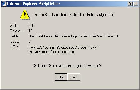

Hallo Forum,
einen Tag lang lief der vault4 sehr gut. Doch heute habe ich plötzlich keine Anzeige der Bauteile mehr im Vault-Explorerfenster.
Wenn ich bei .ipt auf anzeigen gehe, dann wird ein neues Fenster geöffnet und das Bauteil angezeigt- vorher war das im Eplorerfenster unten rechts. DWF lässt sich gar nicht mehr anzeigen, ich bekomme dann immer eine Fehlermeldung zum InternetExplorer, ich verwende Vers 6 SP1 unter win2k prof.
Weis jemand Rat? Ich habe vault schon neu installiert, DWF viewer neu installiert.....hat nix geholfen.
schönen Tag noch
Wolfgang

Hallo Wolfgang
Was meinst du mit Vers6SP1 Inventor 6 ????
Gruß Gerd

@Gerd, nein, InternetExplorer 6 SP1, IV10, Vault4, Win 2000 prof

Hallo Wolfgang
Im Explorerfenster unten Rechts sollte das eigentlich auch noch sein, stehst du da auf der richtigen Registerkarte ??
Versuch doch mal die Sicherheitseinstellungen des Internet-Explorers auf niedrig zu stellen.
Gruß Gerd

Hi Gerd, Explorer war auf niedrig.....
habe nun dwf-viewer und vault4 deinstalliert, dann neustart, dann vault4 mit option dwf-viewer neu installiert - jetzt funzt es wieder.
danke für Deine Hilfestellung.....U's sind unterwegs..
