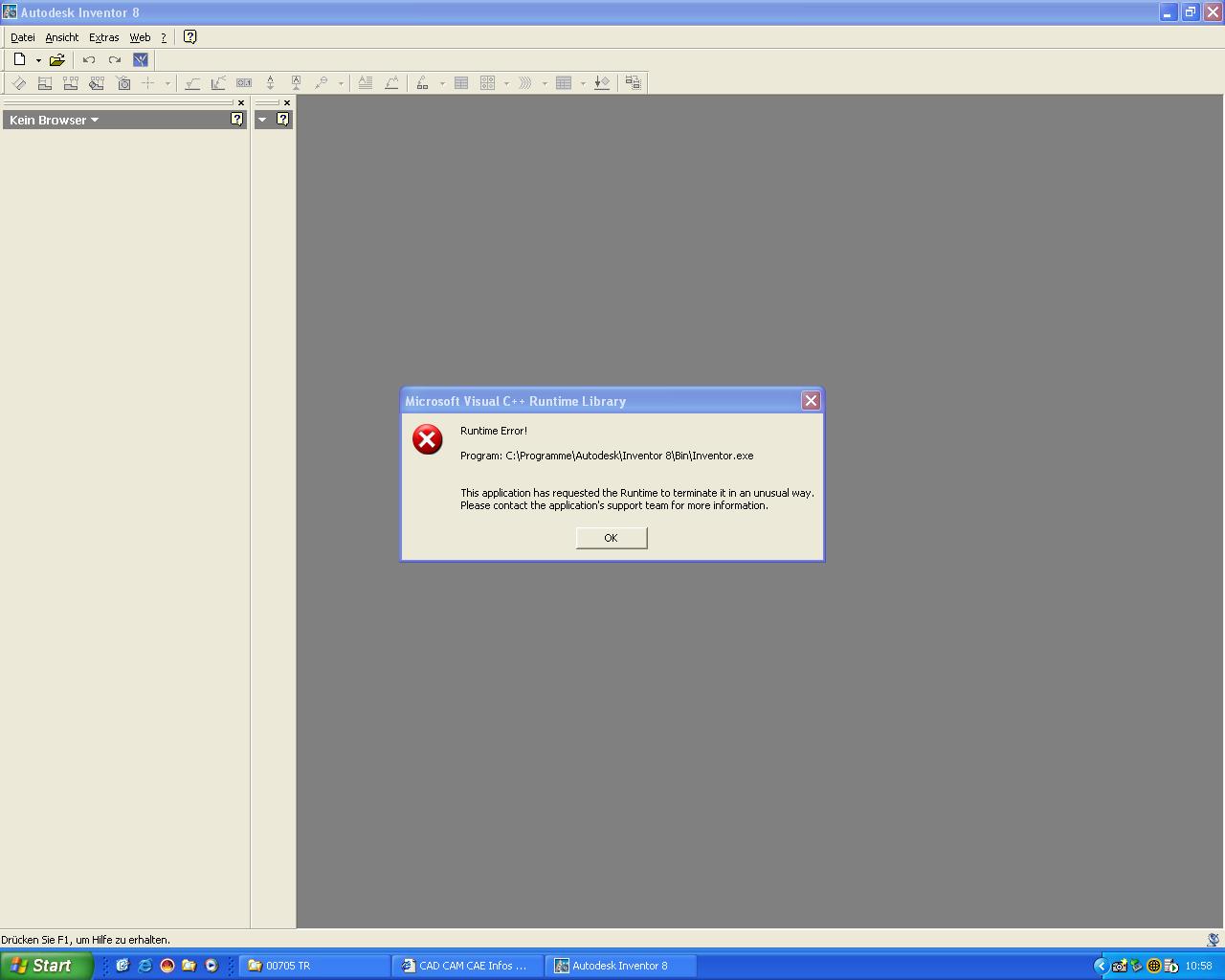

hatte von euch schon jemand folgendes Problem:
Bei Dateien größer ca. 4 Mb ist es nicht möglich diese aus dem Tresor zu öffnen/abzurufen. Dem Tresor diese Dateien hinzuzufügen ist ohne weiteres möglich. Bin ein wenig verzweifelt, da ich in keinem Forum auf ein ähnliches Problem gestossen bin.
Kann jemand weiterhelfen?
(Vault 3 mit Inv8)

Beim Öffnen des entsprechenden Bauteils schmiert Inventor gänzlich ab. Beim Öffnen einer Baugruppe, die dieses Bauteil enthält, kommt eine Fehlermeldung (genauen wortlaut kann ich morgen senden); es kann dann die Baugruppe nur ohne das entsprechende Bauteil geöffnet werden. Die Dateien an sich sind OK; auf ein lokales Verzeichnis kopiert sind diese ohne murren zu öffnen. ich vermute irgendwas am Vault, da das Problem auf einem zweiten Clienten reproduzierbar ist.

Danke, aber der Link geht leider nicht. Problem ist eigentlich auch nicht das einstellen, sondern das abrufen. Die Repair-Funktion startet bricht aber irgendwann mit einer Fehlermeldung ab.

Die Fehlermeldung hab ich mal anbei reingestellt.

Die Dateigrössenbeschränkung war es leider nicht

checke das Teil mit dem Vault Explorer aus.
geht dies ?
Dann lokal öffnen mit Inventor ändern und mit dem Vault Explorer einchecken. geht dies ?

Ja das geht, ich schließe daraus, dass das eigentliche Problem am Clienten besteht. Reines Ein- und Auschecken geht dann, einmal mit Vault Explorer abgerufen, übrigens auch mit dem Inventor Clienten. Ein erneutes Abrufen einer aktuelleren Dateiversion aus dem Tresor wurde noch nicht getestet.
