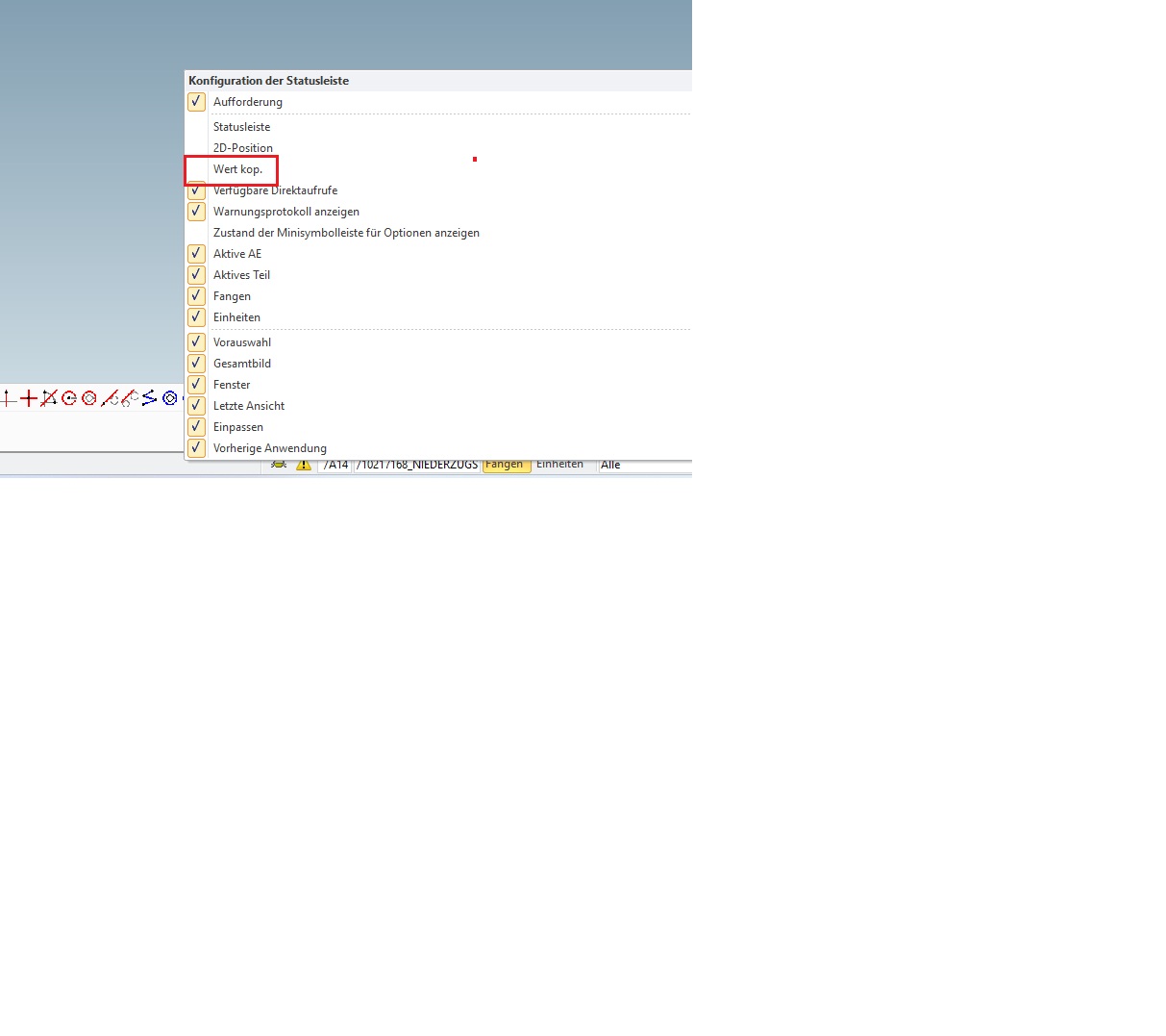

gibt es eine Möglichkeit das Häkchen für immer zu setzen?

Original erstellt von edgar:
Das sieht eher schlecht aus.
Generischer Ansatz:
  • Modeling beenden
  • USER Custdir kopieren => 001
  • Modeling starten -> Häkchen ändern -> Modeling beenden
  • USER Custdir kopieren => 002
  • USER Custdir kopieren => 003
  • je weils beide Directories vergleichen (z.B. mit WinMerge)
  • Unterschiede. ....  erkennen und nutzen
ABER : in diesem Fall gibt es keine Unterschiede (außer in den Zeilen 'written on'  Datum/Uhrzeit)
Ich habe dann auch mal frechweg „Vorauswahl”, „Gesamtbild”, „Fenster” und „Letzte Ansicht” usw. deaktiviert. Nach einem Modeling-Neustart waren alle Häkchen wieder gesetzt.
Also meiner (aktuellen) Meinung nach: NEIN.
Wenn gar nichts gespeichert wird, besteht auch keine Chance, einen „Code-Schnipsel” zu erhaschen, den man irgendwo im Startablauf einbinden könnte.
➜ Frage den SoftwareDealer Deines Vertrauens! Oder Deine Apotheke...

Vielleicht findet sich noch was in der Registry. Weil: Das sind halt so Betrübsystem-UI-nahe Einstellungen. Aber das will ich vielleicht gar nicht wissen. 😉
