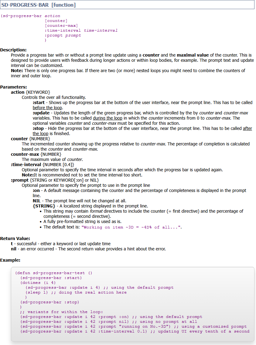

👨🏻‍🍳  Ich habe da mal was vorbereitet...
Passt das?
Tester gesucht 🔎  ❗
Ich hadere 😧 gerade mit dem Attachment. Wollte das 🖼️ Bild noch mal austauschen aber es ist immer noch 😖 das selbe! - Gucke später 🕞 noch mal rein. => Wenn ich mich einmal mit den Attachments hier verhedder dann ist es irgendwie übel. Habe jetzt nen neuen Dateinamen genutzt.

Hallo Steffen,
bei mir schließt der die Konsole wie gewünscht.
Gruß Michael

erstellt am: 01. Sep. 2026 13:57    Editieren oder löschen Sie diesen Beitrag!  <-- editieren / zitieren -->   Antwort mit Zitat in Fett Antwort mit kursivem Zitat    Unities abgeben: 1 Unity (wenig hilfreich, aber dennoch)2 Unities3 Unities4 Unities5 Unities6 Unities7 Unities8 Unities9 Unities10 Unities Nur für sas-m2n 10 Unities + Antwort hilfreich
Original erstellt von sas-m2n:
Das einzige die Konsole wird zum Abschluss nicht geschlossen. Vielleicht hat jemand eine Lösung.
Das schrieb Michael ja schon
Original erstellt von MiBr:
(sd-hide-console-window)
Ich möchte noch zu Bedenken geben: _manche_ öffnen Modeling ja mit dem Start Parameter "-v" , also verbose mit Console. In so einem Fall ist der Aufruf von (sd-hide-console-window) sehr anwender-UN-freundlich. Und nein: ich kenne (aktuell) keine Funktion, die früh genug gucken könnte, OB die Console schon sichtbar war/geöffnet ist.
@Steffen: Die Prompt Zeile wäre auch nur ein Einzeiler. Und dabei wäre es egal, wenn die Konsole mal 'wo hinter' ist, oder zu klein oder minimiert. - geht ja auch beides.
Aber: für jedem Anwendungsfall haben wir eine Lösung gefunden. 🙂
